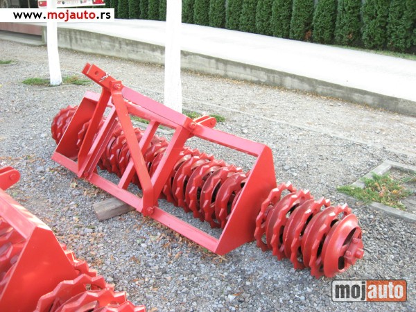

Ima li neko majevicin valjak ?? Kako obavlja posao?? u pitanju je ovakav valjak
Odradi posao solidno.Nije kao HE-VA,ali ni cena nije.Bolje bi bila da nema tolike razlike u promeru diskova.

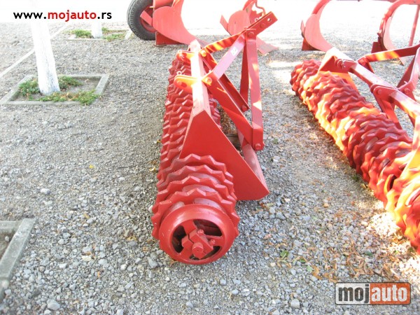

Sa prošlog vašara iz B. Topole, mislim da je vlasnik iz Kikinde ako me sećanje služi....
