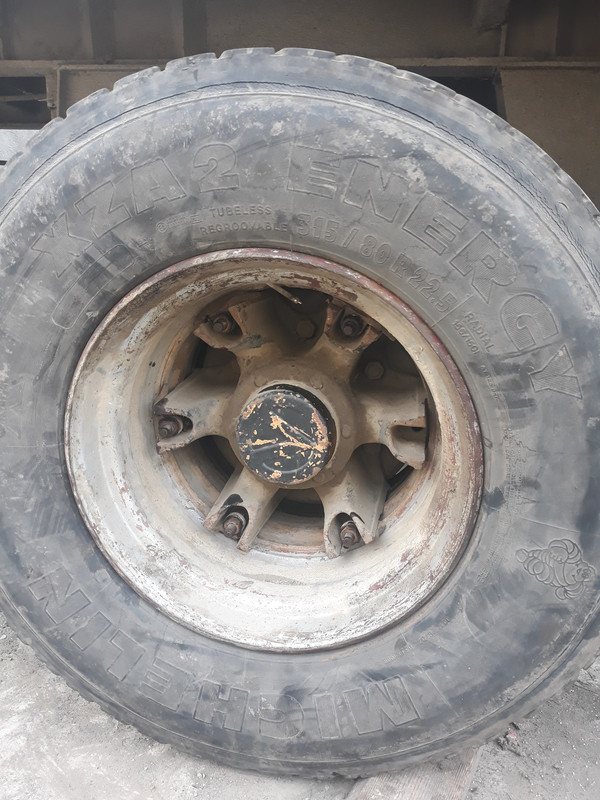

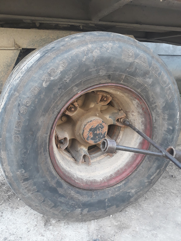

Zašto su tubeles gume bolje (takav sam utisak stekao čitajući ovu i povezane teme ovde na forumu) od onih sa unutrašnjom gumom?
Nemaš unutrašnju gumu i pojas koji hoće da pukne pa napravi karambol.Ovih tubeles 22.5 guma ima bukvalno na kg i lako su dostupne plus brža i jednostavnija montaža.Nose veće terete tako da na traktorskoj prikolici mogu da traju mnogo duže od klasičnih.
Nas lokalni vulkanizer ima tih 22.5 na tone, mogu zamisliti u nekoj vecoj firmi koliko ima tih guma. Mozes ih kupiti za simbolicnu cenu a na traktorkim brzinama trajace skoro beskonacno. Teret ne osete 385mm
Matic odgovorio pre
Matic odgovorio pre
Nije to bas tako,crkavaju i one ako se uposle,jer su one vec presle ihahaj km.

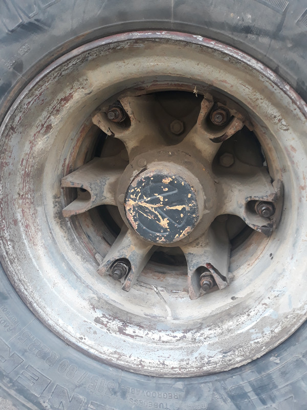

Kada na itas osovinama imam duple točkove (trileks felne)šta je sve potrebno da bi se prešlo na ove koje spominjete?
Kupio na jednom otpadu 4kom 11-r20 naduvane na felnama 5000rsd/kom. u jako dobrom stanju, bile jos 4 al mi nije trebalo vise i ove stoje u rezervi, prosto me bilo zao da ih ne pazarim.
