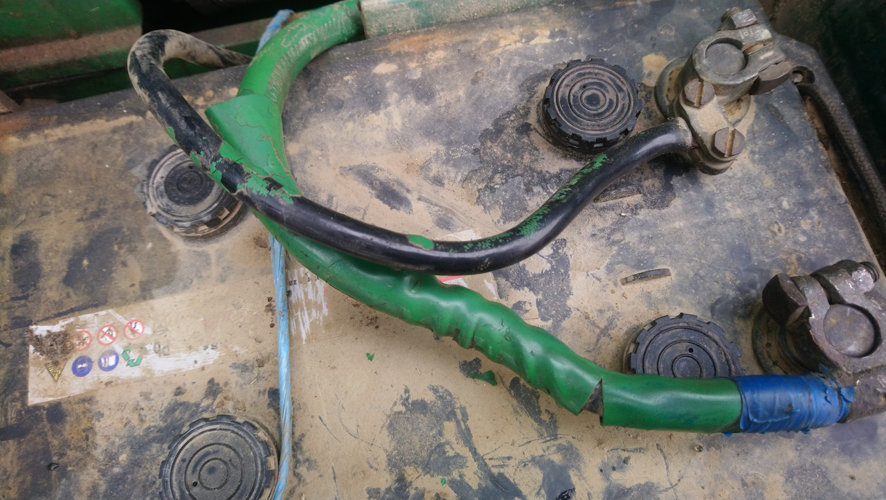

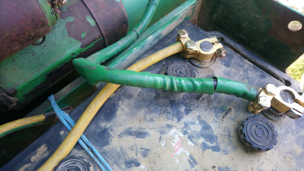

photos upload websiteDa nije samo kabal pregoreo pa da je u tome kvaka? Nesto mi ne deluje kao da je mali presek.masa crne boje je bila malog presjeka, pa je sporo vrtio, stavljena tri puta većeg presjeka, ova žuto zelena, sad vrti i pali bez grijača.....
