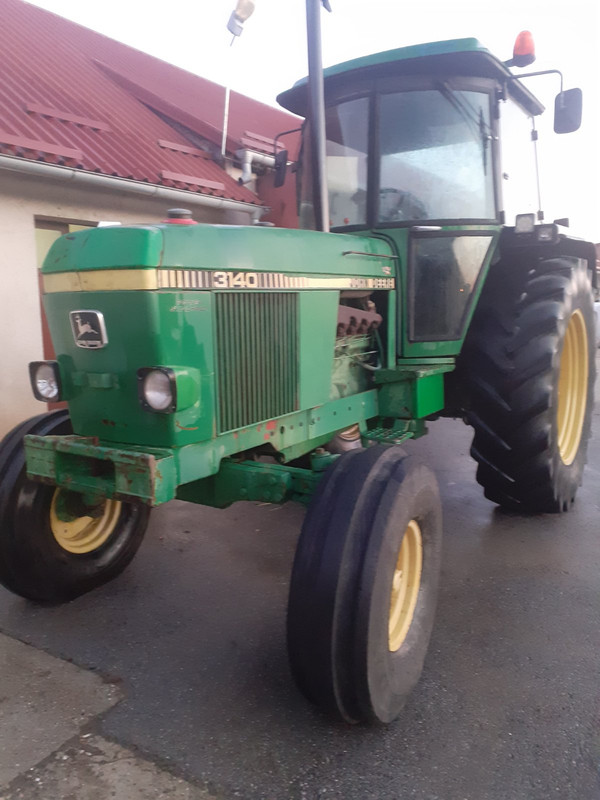

Poceo da trosi ulje i da baca na iber-lauf, pa rijesili da remontujemo motor. Danas otvorili, samo su karike lose, hilzne kao nove, nemam zareza ni malo. Lezajevi i radilica odlicno. Hilzne i klipovi ostaju, idu nove karike i leteci lezajevi. Glavu jos nismo rastavili, ali ide novi dihtung, glava se ravna, sad sa ventilima kad rasklopimo vidjecemo stanje..
https://postimg.cc/cgS1HvH7]
[/URL][/url]
