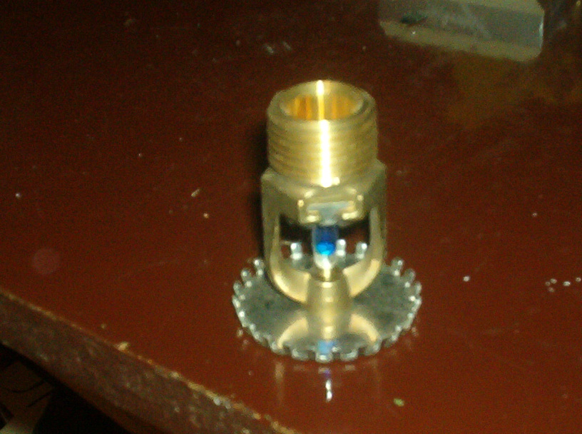

Kolika joj je cena?i kako se aktivira?ugradanja bi trebala da je jednostavna,jedna cev duz celog plafona ovcarnika i na svaki metar po jedna prskalica.ili vise cevi,zavisi naravno od kapaciteta.
