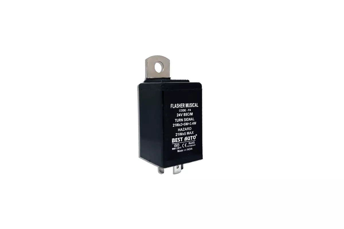

Imam problem,menjao sam prekidac i automat za zmigavce i sad kad zelim da uklucim zmigavac krene lampica da svetli i pisti automat,posle jedno 20-30puta zmigavac radi i iskluci kontrolnu sijalicu i prestane da pisti. Pa onda opet isto kad zelim opet ukljuciti zmigavac. Jel zna neko gde sam ja to zajebo nesto
Imate 100 vrsta automata

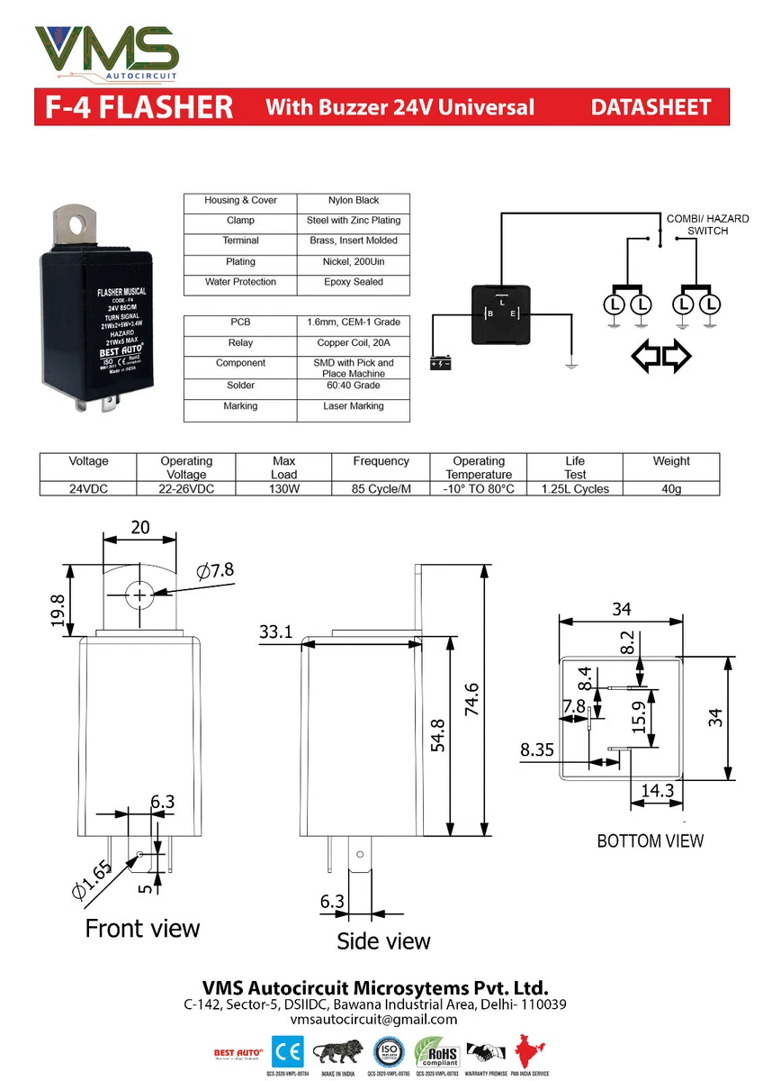

E sada da li taj automat što ste kupili ima u sebi pištalicu- zvučnik
Ova vrsta automata zahteva konstatni +12/24V (Znači ne + kada se uključi potrošač već da ima stalno + na osiguraču), kada mu se dovede navedeni napon kratko zapišti i onda kada u određeni položaj stavite prekidač pišti stalno dok ne vratite prekidač u ugašen položaj.
B - Konstatni + 12/24V
L - Prekidač za migavac
E - Minus
