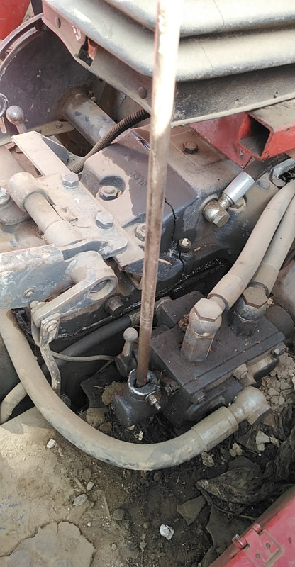

Isto je i nas zezalo na Zmaju, pogotovo kada nivo goriva padne dole.Skidali rezervoar, prali i ništa.To je fabrička zaštita unutrašnjosti rezervoara koja očigledno nije urađena kako treba pa se kroz vreme oljušti i pravi probleme.Kada se naspe pun rezervoar i ne bućka nema problema.

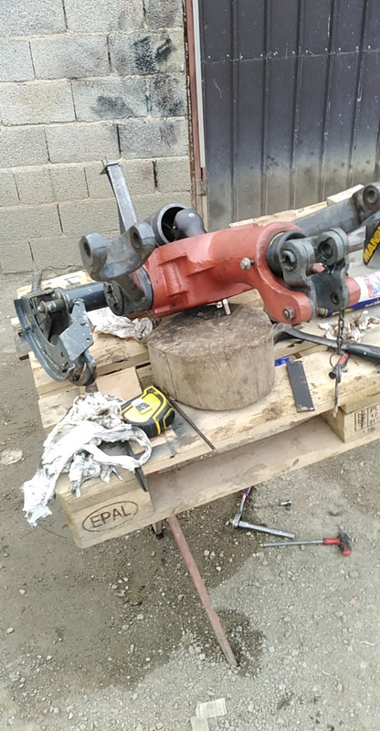

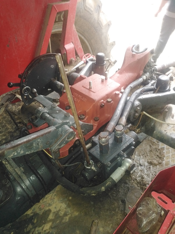

Naštelala ga je rotodrljača kad sam u jamu opalio u 3 🤣🤣🤣
Nije ni do kraja dignut bio prebacilo je težinu na jednu stranu udarilo i kvrc.
Što je tu je.
Ja uopste nisam razumeo kako si ti to uspeo.
Upao si negde zadnjim tockovima i nabio celu tezinu trupa traktora na poluge i ploca pukla?
Znam da hoce puci ako nesto nije nastelovano kako valja.
Tu Indijsku je drug stavljao na 558, imao je problem u oranju, nije mogao fino nastelovati hidraulik.
Nije imala rupe za vijke za sediste...
Stelovao je majstor vise puta, bas se trudio ali nije islo...
