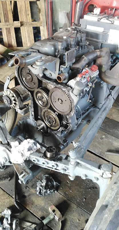

Danas radio trap od 540
Nikad nije podmazan ali nikad a traktor 75_76g jedva izbio ono šta je ostalo od aksijalnih ležajeva
A glavčine pojedene, nekad su zaribali ležajevi i tako je vožen godinama
Kardanska lamela ne postoji samo ima srce
Druk ležaj se raspao davno!!
Bože sačuvaj stanja!!
Da hladnjak sam bacio u otpad nema leba od njega!!!
