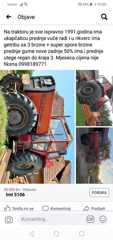

Pitam se kolika bi njegova vrednost bila kad ovaj trazi za solasa preko 7500....
