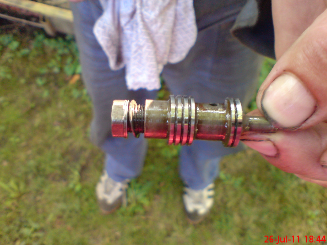

Na toj pumpi ima neki ventil sa kojim se može podesiti pritisak. Ja sam nekad postavljao slike tog ventila i šta treba raditi, probaću ponovo da nađem...
Našao sam:
Ovo je taj ventil u pumpi volana na IMT 560. Ventil se nalazi ispod čepa koji se odvrće ključem 27 - spremiti neku posudu da se prihvati ulje (1l-1.5l) koje krene napolje kad se odvrne taj čep. Kad se odvrne čep ključem 27, ispod njega je prvo opruga a ispod opruge je ovaj ventil sa slike. Na kraju ventila je šraf ključ 12, a ispod šrafa su tri platne sa kojima se šteluje pritisak. Više platni - manji pritisak, i obrnuto. Kod mene se bio odvrnuo šraf što je isto kao da je dodata koja platna i zbog toga je pao pritisak pumpe pa je volan išao teže. Zbog toga smo taj šraf samo stegnuli (paltne nismo dirali - ni dodavali ni oduzimali) tako što je majstor kombinirkama stisnuo telo ventila i ključem 12 zategao šraf dok je mogao kombinirkama da drži ventil a da se on ne okreće u njima.
