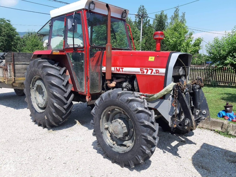

Da li je ovaj traktor ima ovu snagu deklarisanu u saobracajnoj, uostalom da li su sa ovom snagom izlazili traktori imt 577 iz fabrike?
Najvise me iznenadio komentar prodavca da su se radili ovakvi traktori (imt 577) sa snagom 52,55 i cak 59 KW,da li je ovo uistinu tacno?
AJde neka neko baci pogled na ovaj oglas
Pa kako onda svi nose istu oznaku 577 a razlika od onog 51,5 do ovog od 59 kw 10 ks,mene baksuza kad sam kupovao zapao ovaj najnejaci model
A i to za klipove mozes znati samo ako ga otvoris jel da?
Nema nikakava oznaka za tip motora i sl., bilo kakva oznaka po kojoj bi se znalo da li su veci klipovi,to su bas bzvz odradili da se ne moze prepoznat taj sa vecim klipovima a sto verujem nije znacajno uticalo na cijenu samog traktora
Lovac Luka; uh taj sa 62,5 KW je bas sila,taj bi mi itekako odgovarao,taj vuce tri brazde samo tako
Tako je, nema nacina da znas dok ne otvoris. Zvanicno bi trebalo da su svi traktori sa 101mm, a da su 98.4 ugradjivani samo u tamice. E sad javljali su se ljudi koji su otvarali te motore i u nekim novijim (2000+ god) su navodno 98.4mm. Nema pravila, vec je kako ti se zalomi, verovatno su ugradjivali sta su imali na stanju. Ta deklaracija snage inace moze dosta da zavara, bitan je i broj obrtaja na kojima je snaga deklarisana. Npr. 2 motora, jedan deklarisan na 75ks pri 2000 obrtaja, drugi 75ks pri 2200 obrtaja. Ovaj prvi ce u srednjim obrtajima biti jaci. A u radu se svakako retko ide na preko 2000 obrtaja.

OK ovo za razlicite oznake ,tipa 575,577,578,579 ,585 itd, to sam ja i naglasio ali da se mnogi svode na model 577 a tolika razlika u snazi cak 10 i vise konja to mi nejasno,ja na netu za svaki 577 nadjem podatak fabrike o snazi 51,5 kw, jedino prodavci na oglasima stavljaju razlicite snage
Sto se tice pomenute razlike u snazi jel se tu radi samo o podesenosti PVP a motor potpuno identican i normalno da su veci klipovi 101 mm ?
Ne retko se dešava da su stari tip, gluvać, na osećaj jači, prgaviji, žilaviji od novijih tipova... A u osnovi isti traktori, lično sam ubeđen da je samo do pvp razlika...
Nazalost koliko ja znam S44 ima samo oznaku iza T/V/I sto oznacava samo mesto gde se primenjuje i iz ove oznake se ne moze videti da li je 98,4 ili 101mm
Dok kod njihovih origanala u Perkinsu su lepo oznaceni zapreminom 4.236 ima 98.4mm i 4.248 ima101mm promer cilindara.
Stvarno smatrate da ima uticaj na snagu tih 2,5mm razlike u prečniku na tom motoru, odnosno tih 12cm3?:ROFLMAO:
To može da se podesi ubrizgavanjem da vam taj 'manji' motor izgleda osetno jači od tog 'većeg'..
Problem je što većina 'majstora' tom podešavanju predpaljenja/ubrizgavanja i ventilske tehnike ne pridaje nikakav značaj nego to samo 'sašarafa'..
Tako je, nažalost, radila i fabrika pa si tako imao toliko različito ponašanje istih motora da su na kraju počeli svi sumnjati da je problem u manjim klipovima.
