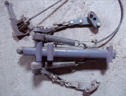

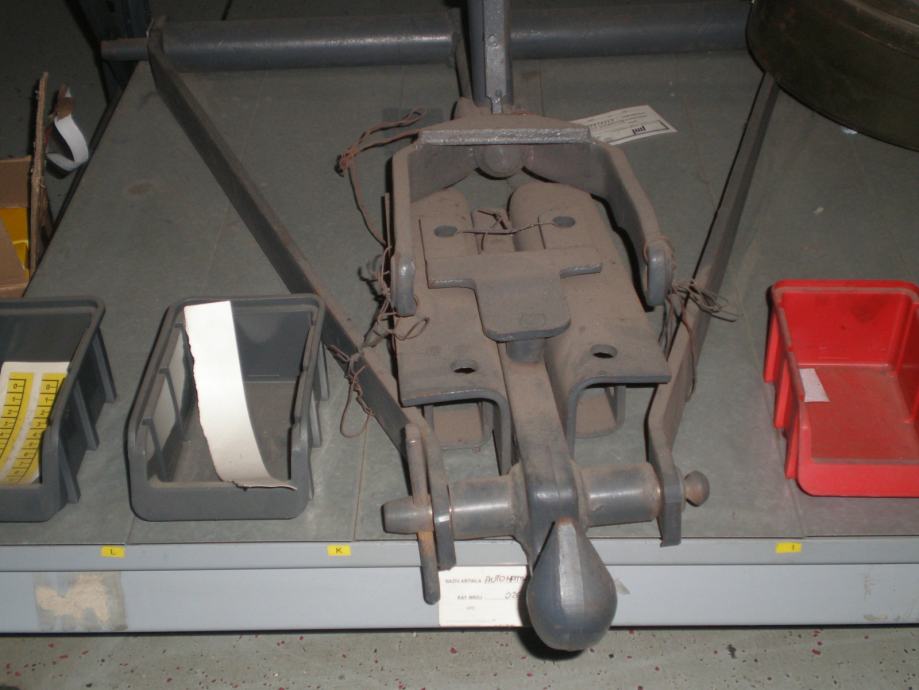

Koja je automatska a koja polu-automatska?
Automatska:
Poluautomatska:
Ja imam automatksu tu ali polomit ju nemože niš koliko je jaka.
