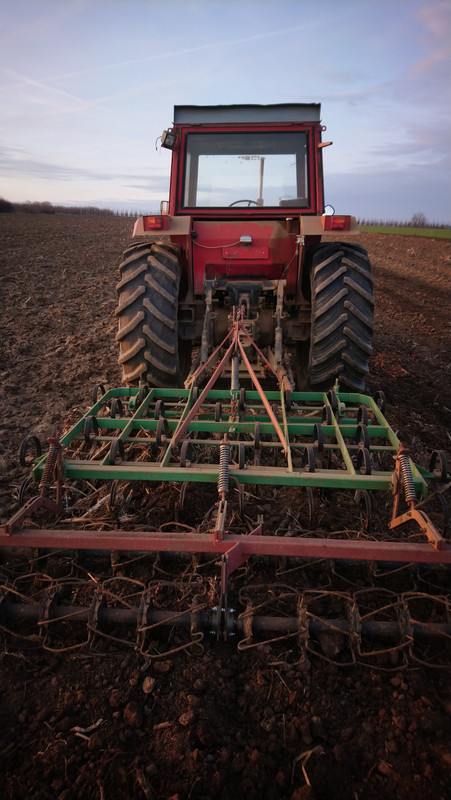

Možda bi se i mogli dogovoriti.... Evo vidi kolika je ripna.....
