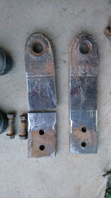

Ima li netko poluge hidraulika za 5106?
Imam gore malo duže, sjetvospremač sam zakačio bez problema, al plug nemogu nikako, imam veliki i jaki toplink, i fali još možda 20cm......
Za početak, i na brzinu, prvo ću skratiti poluge, prije skračivanja od centra svornjaka do centra je 99cm,nakon skračivanja bude 83cm.....valjda će biti dobro, pa ako mi netko može izmjeriti koliko je u originalu......
