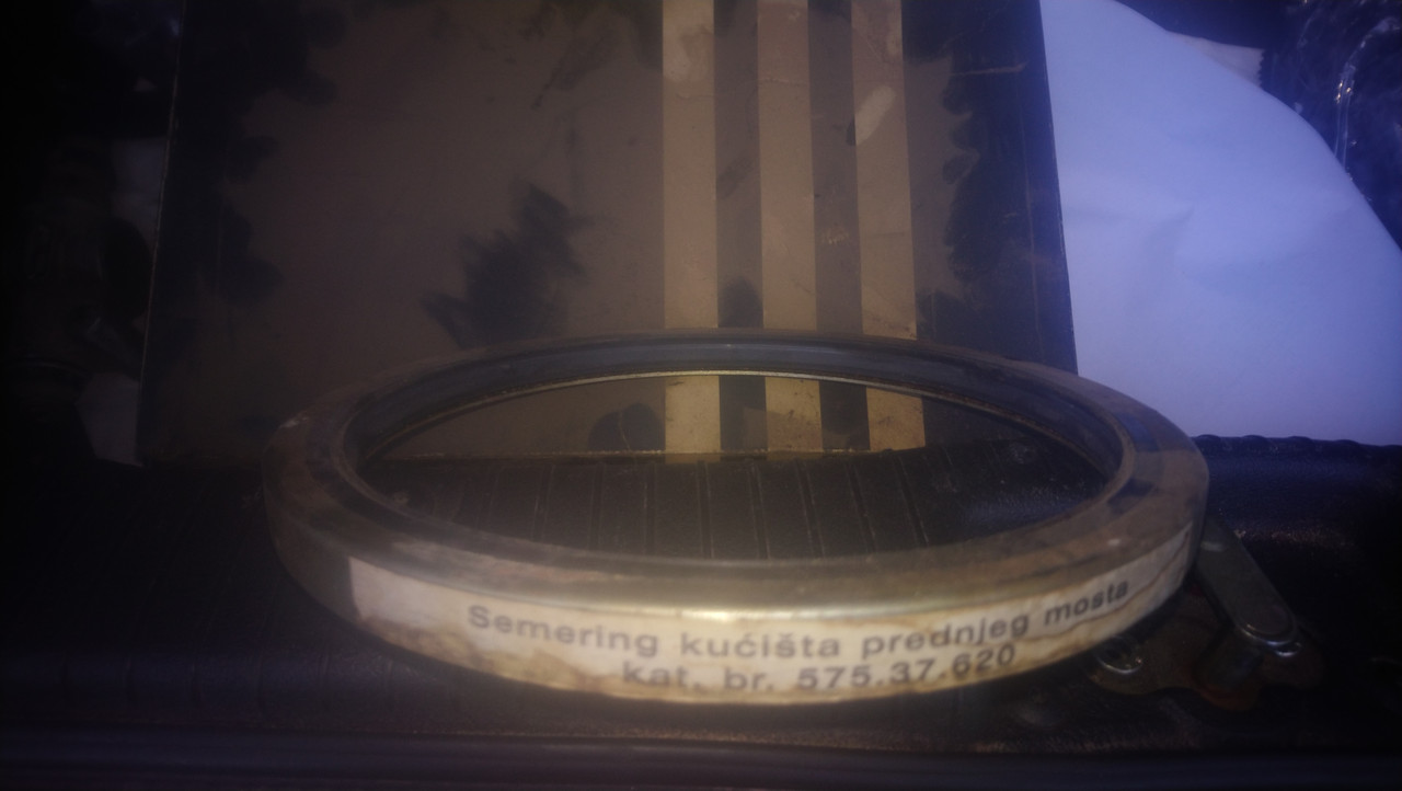

Moram još zavariti krivinu na auspuh.... I zamjeniti semeringe na prednjoj vuči.....

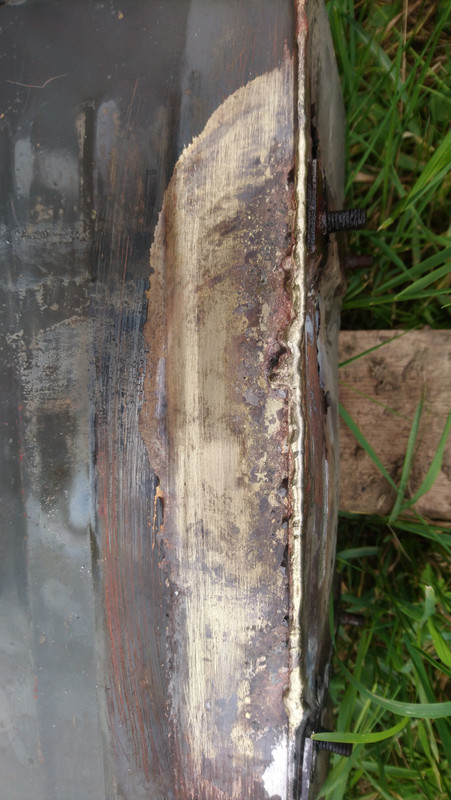

Zavarena i posuda od rashladne tekućine...... Na spoju je bila mala pukotina, dovoljno da slini dolje po motoru
