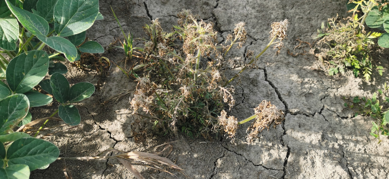

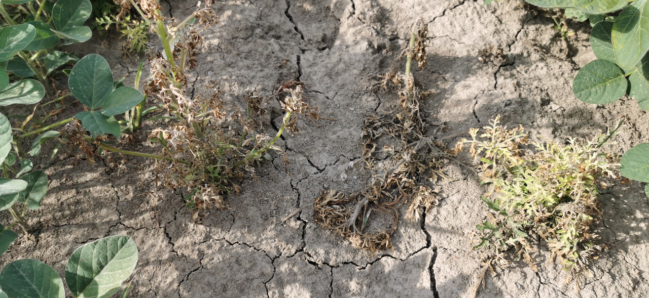

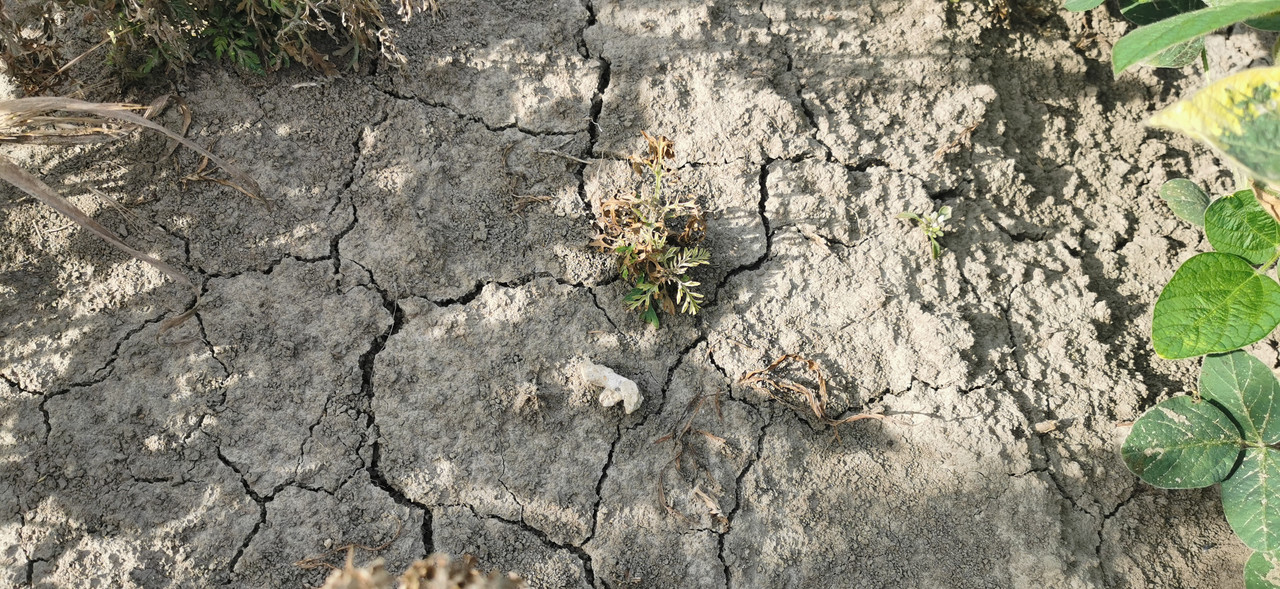

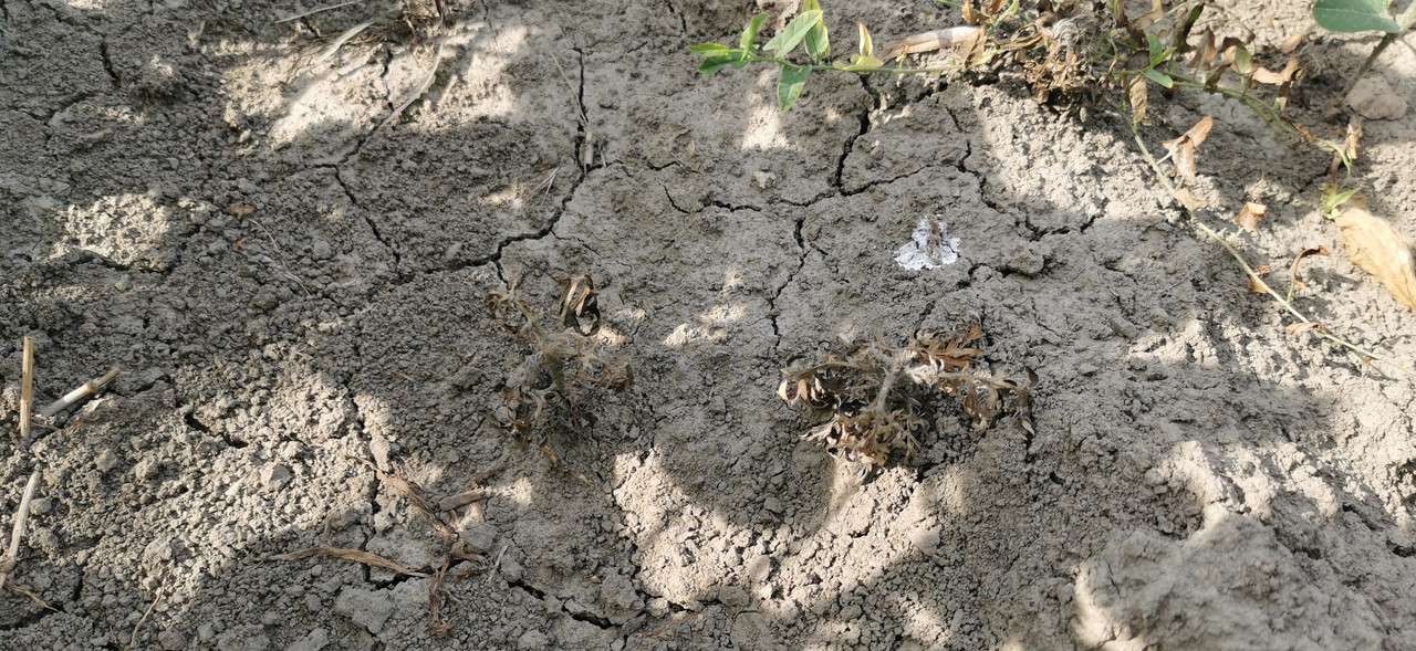

Danas poprskana od širokolisnih korova,Rampa 0,3l/ha+Savazon 2,5l/ha.
Послато са Redmi Note 9 Pro помоћу Тапатока
Ona moja problematicna dobila 0,5l clomate i 4l galbenona. Sve to na 2.75kj.
Usput me zezne regulator na prskalici pa sam imao 15-20l viska
