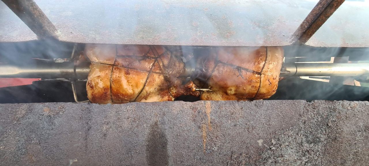

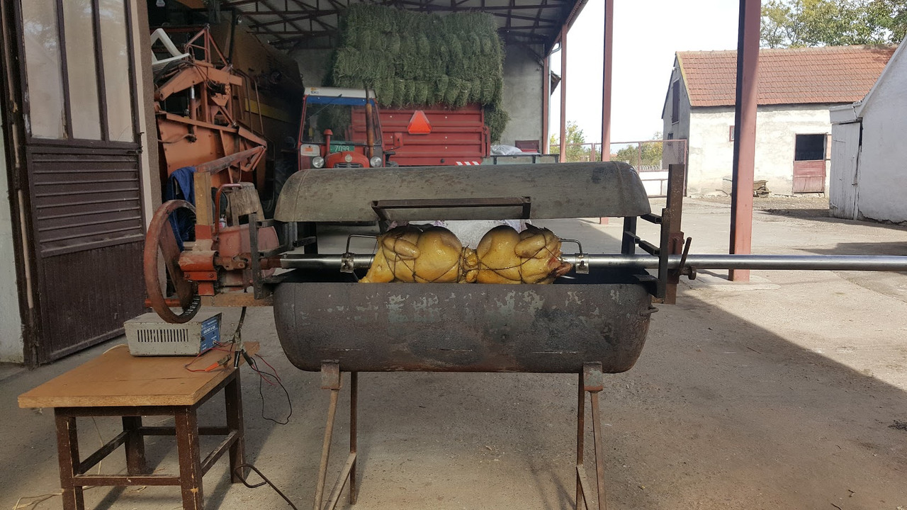

Je l moze neka slika raznja? Prenosan, a moze da se zatvori…deluje kao jako dobra ideja!
Naravno u pitanju je klasican rostilj napravljen od bojlera,presecen 60% loziste 40% poklopacali, moj je imao 3 nivoa podizanja zice.
A razanj je klasican prohromski za prase,samo sam ja dovario 2 cevi na postojeci rostilj da se razanj moze nataci.
Kasnije je 3 nivo zice odsecen,jer je rostilj pravljen davne 2009 godine pa sada poklopac bolje zatvara.
