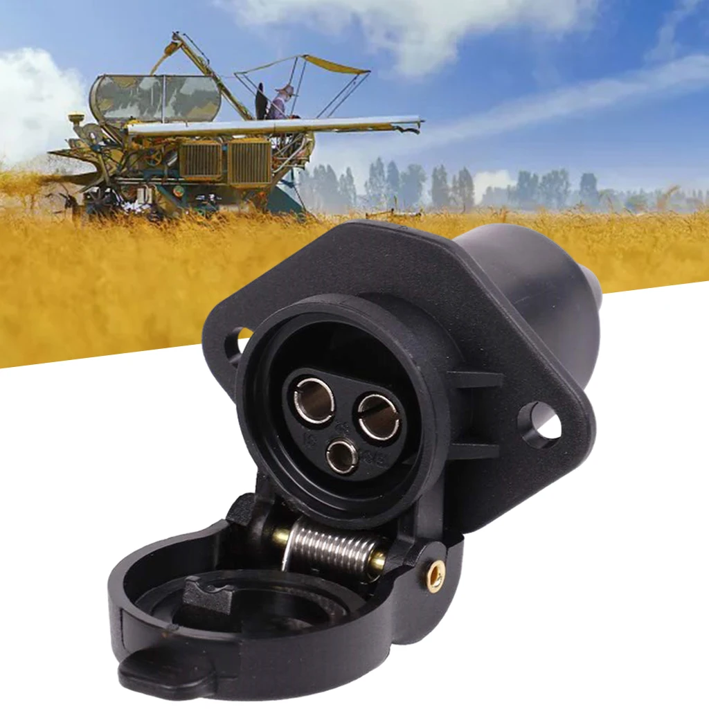

Da li neko zna je l' postoje armature sa više (npr. po tri) utičnica za 12V, ne one za upaljač već one tropinske za nove uređaje (navigacije i sl.). Znači kao na slici al' da je već grupisano po par takvih utičnica.
Od vibranijuma pravljen,zato kosta toliko sigurno.Jeb... ih cena da ih jeb.Ja sam meni na rusa gore desno na mestu sijalice kabine pravio kuciste od alu ,i unutra ubacio bese 4 slicna prikljucka da imam ako nekad zatreba.1 koristim za komp prskalice,drugi za sejalicu kontrolu,ima 2 viska.Struja direktno sa klema akumulatora,kabel zavucen ispod tapacirunga,ne vidi se uopste,i ima osigurac ubacen.
