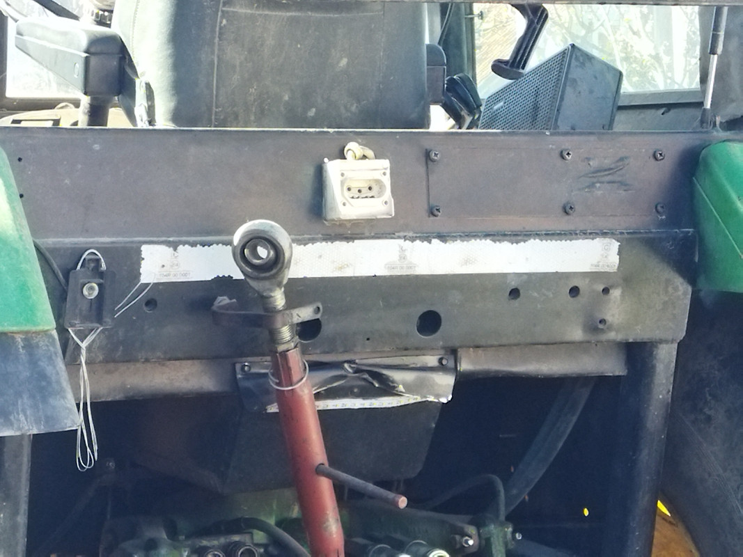

Na traktoru yto mi iskoci osigurac kad upalim svetla, tj poziciju, auto osigurac je 15a, da li je imao neki slikcnih problema, kako rešiti sa obzirom da majstori ne rade ovih dana zbog praznika...
Pregledaj instalaciju, plus i minus se negde sastavili.
