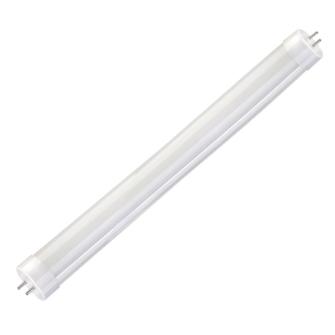

Sad sam našao ovaj cev, isto kao neonka samo što je led, jel neko čuo već o tome.

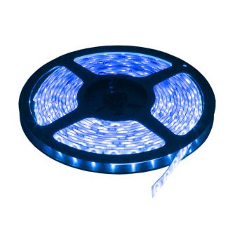

Evo našao sam trake samo što su 3528,5050, oko 300 din je metar
[h=1]LED traka plava 60 LED / 1m[/h] LTR3528/60B-12S
299,00 din
Tehničke karakteristike:
Broj LED: 60 LED/1 m
Boja: plava
Jacina svetla: 240lm
Napon: 0.4A/12V/4.8W (snaga izražena je za 1 metar trake)
Širina: 8mm
Stepen zaštite: IP44
Sa silikonskom zaštitom
Radna temperatura: od -10 do 65 stepeni celzijusa
Cena je izražena za 1 metar trake
Da ima kao neonke t8 bijele boje nisam našao sa plavim i crvenim spektrom.
SMD5730 je teško nabaviti za hidroponiju, ja sam kupio SMD5050 nadam se da smijem postaviti link? LED SMD5050
Ovih 240lm se vjerovatno odnosi na metar dužni što je malo, ove Led neonke od 1.2m imaju po 1w oko 90lm što je dosta dobro.
