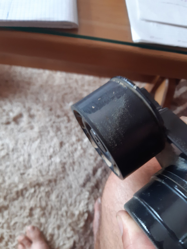

Španer je DAYCO, kako sam čuo da je to kvalitetan španer, imaju u tom sklopu 3 valjčića i četvrti je na španeru, primijetio sam da je samo na jednom valjku spala crna boja na dodirnoj tački sa remenom, ostala 3 valjka boja je spala oko pola valjka a pola je crno kao da ga remen nije ni darnuo.
Eto sam si sebi odgovorio. Ti valjci ti imaju određeno bacanje koje španer kupi ali zato ubrzano strada. Pitanje je i kakva te zadesila glavna pogonska remenica radilice, one znaju biti najproblematičnije.
Dali si primetio da španer igra pri radu motora?
Bilo kako bilo, kupi zamenski španer i ugradi, i pomalo to prati kako se ponaša pa ćeš tokom vremena videti šta je rešenje.
Trebalo bi da potraje koliko i original.
