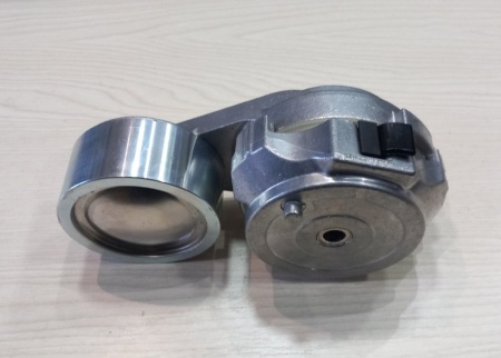

Koji je tu motor ? D 2.9 L4?
Mogu da ti porucim spaner iz Njemacke , zamjenski , orijentaciono oko 75e .
Čekam Golić Trejd da mi javi cijenu pa ću vidjeti, koji je to proizvođač, radije bi orginal ako nije mnogo skuplji. Motor je 2.9 3 cilindra. 75 ks
Ајде да је клинасти ремен у питању па да ставиш фиксни шпанер, како то може на ПК ремен, мислим, а и сигуран сам да би то било још горе од овог аутоматског шпанер.
To bi bilo za rezervu da imam ako bi nabavka potrajala. Može se staviti samo neznam koliko je taj remen elastičan u odnosu na klinasti.
Kupis jos jedan originalni,ako i on strada brzo ,onda zamenski sto ti je Momo preporucio ,kupis ih nekoliko posto su jeftiniji puno,ako i oni brzo stradaju,tek onda ide budzenje,srafovi i ostalo.Jbg moras cekati na delove,to ti je zapadni traktor.
Ako je na stanju,ako nije,parkiras masinu u supu i tamo negde posle nove godine ih zoves da pitas dokle je stigao deo,jel na pola puta ili ga jos pakuju ;).
Mozda je fabricka greska neka,nebitno ciji je proizvod,kakva je kontrola kvaliteta,ako je ima uopste,itekako je moguce da bude fabricki defekt.
I sledeći će 'crći' u sličnom intervalu jer verovatno neka od remenica ima bacanje. Obzirom da je pukla opruga znači da je mnogo 'igrala'. Nema drugog razloga da opruga pukne osim zamora.
Nema tu veze dali je original ili zamenska to je vrlo slično.
Ja sam kupio kod Golić Trejd dva dajca, Agrolux 60 se radi u Indiji,5080 D Ecolajn u Italiji, tako su mi rekli, a kad sam pitao drugog uvoznika za Clas 75 ks pa mu spomenuo da se dvoumim za dajca on mi je rekao da se obadva sklapaju u istoj fabrici u Italiji, čak mi je čini mi se rekao da u klasu mogu da biram motor, i da može i Far motion motor.
Теби је отишла варијабилна ременица на алтернатору. Провери је, а можда би било најбоље и да је замениш.
A ti Miladine misliš da ćeš vizuelmo da primetiš bacanje remenica? Ne baca to tri milimetra.
