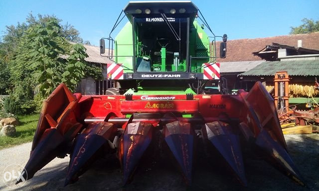

Dali je neko prepravljao adapter za kukuruz koji nema kacenje za deutz fahr kombajn,pitam zato sto mi je jedan prodavac reko da moze da se prepravi za jedno prepodne naravno ako znas da varis brusis itd,jos mi kazao da na deutzu je najlakse to uraditi nemam bas nikakvo iskustvo sa tim stvarima jer sam zainteresovan za polovni adaoter za kukuruz
Moze, vidjeces i u oglasima da ima par adaptera prepravljano(ako ulaz pase naravno). Prvo se raspitaj kod par ljudi koji rade sa metalom da li mogu i pokazes im slike. Da ne kupis adapter pa kasnije niko ne moze da prepravi. Mozes i ti probati ali ja ne bih, jer treba gore napraviti kacenje i prepraviti prenos da pase za tvoj kombajn. Ne znam koji ti je kombajn ali negdje mora lanac dok negdje moze na fabricki kardan..
Ja sam prodao Olimac kolegi, za 1 sat smo ga pretepli sa Claasa na Deutz sa uslovom da smo imali original gotov prihvat na Deutz. Prešarafali prihvat, stavili druge lančanike da ga ubrzamo i gas...
36,,10 je kombajn ima fabricki kardan videcu najbolje kad bih nasao orginalan , hvala na javljanju
Na 4. slici se najbolje vidi kacenje, znaci ako pase ulaz treba napraviti samo ta dva crna komada metala. Na njima se navare komadi plocevine i probuse rupe da mogu uci oni klinovi na grlu. Idu 3 sarafa gore 3 sarafa dole, i naravno prijenos ustelovati ali to ces morati na svakom hederu. Jer mala je vjerovatnoca da ces naci adapter da je u ekstra stanju i da ti jos pase na kombajn.
Dodaj ga na viber i pitaj da ti posalje koju sliku kacenja, jer na olx nije aktivan...

Nije problem carina koliko prevoz, jer si iz Pirota pa je to dosta skupo. Ovde kod nas nema nekog izbora sto se tice adaptera, sve su to stari adapteri dugi i preteski. Kod mene je stari gering sa odvojenim tarupom koji je pretezak i cijena mu je ovde 4000e, sto je previse. I vecina je osudjena kupiti tako neki stari gering pa za koju godinu naci sta bolje. Koliko redi trazis? Ovde sam vidio da 3580 ide sa 6 redi preklopnim naravno.
Prepravljao sam i ja, stavio Claas-ov adapter na Deutz-a, ugao je dosao odlicno, 2 dana lagano radili i spakovali.
Morao sam ga samo posle ubrzati, posto je brzina bila jako mala, nisam mogao 2 voziti
