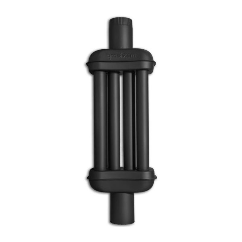

@zudas .. da li bi ti topao vazduh koristio u drugoj prostoriji?
Ako ne, a vidim na slikama da ljudi uglavnom ne koriste takođe - ne vidim zašto bi išta posebno bio bolji od normalnog štediše, tipa:
TIM SISTEM Čunak Štediša 1m - čarobna peć | Online prodaja | Ananas
Kupi proizvod: TIM SISTEM Čunak Štediša 1m - čarobna peć online na Ananasu i uživaj u kupovini iz udobnosti tvog doma!share.google
A ako bi koristio. I ako ta prostorija deli isti zid, pošto bi tada svakako pravio rupe za crevo..
Video sam kod rođaka zanimljivo rešenje.
Ćunak iz peći ulazi u tu drugu prostoriju, prolazi kroz štedišu i vraća se u prvu, pa u dimnjak.
Tako greje dnevni boravak, a odvojen je od kuhinje, gde se šporet nalazi.
Naravno, ako bi grejao sprat, ili neku dalju prostoriju, ovo bi ili ne bi moglo.
Svakako, ne deluje mi da ventilator ima snage da dobaci daleko, a ni aluminijumsko crevo da neće imati previše gubitaka toplote.
Ako je neka četvrta varijanta u pitanju - da razmislimo.

Mogao si da stavis mali ventilator kod Kineza 10 eura. Znaci ti si samo na stedisu to stavio sa strane da duva nista nisi opsivao i uvodio u neki cunak / cev ako sam dobro razumeo.
Nekako mi je ovo daleko elegantnije resenje za neku drugu prostoriju, jer tu gde je kamin i onako je pretoplo i nema svrhe dodatno zagevati jedino ako neko ne planira da se pogusi.. poenta je provesti u drugu prostoriju koja se i onako ne moze zagrejati bas dovoljno zbog ''krivina'' hodnika, vrata itd.
