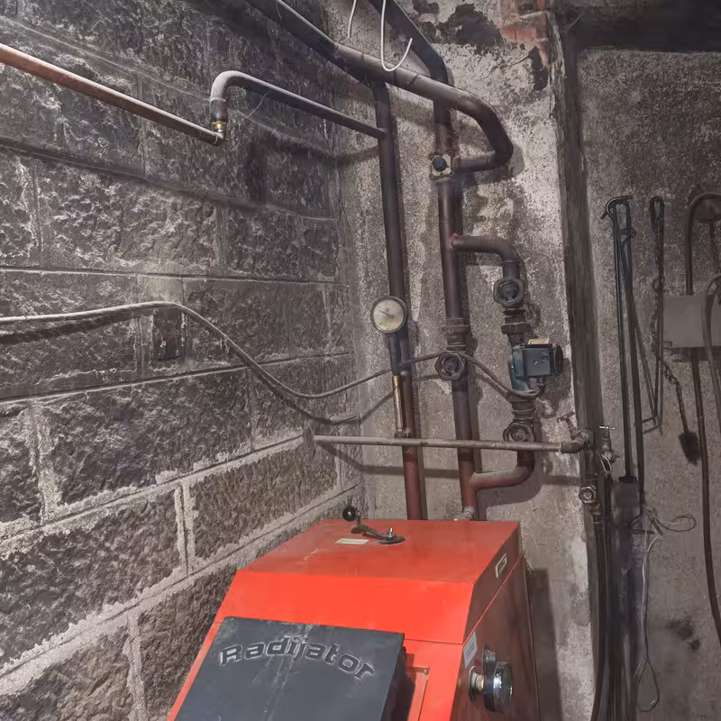

80 u kotlu i kaplje vode iz njega?
A da ti nije dimnjak prljav?
Ne bunim nikoga, ko želi da uradi pravilno dobro je a ko ne želi njegova stvar. Ne ubeđujem bilo koga da treba nešto da uradi. Vrlo je interesantno kako termo glavom regulisati da radijator bude i ujednačen u funkcionisanju a istovremeno i pojačavati i smanjivati grejanje u prostoriji? Samo pitam, ništa pretenciozno ...Ja to znam jer mi je to bila struka.80% ti se majstori ne pridržavaju literature prilikom izvođenja radova.35 godina sam radio na centralnom grejanju.Uglavnom su ti donji ventili stavljeni da možeš da skineš kompletan radijator.A to što ćeš ga ti naštelovati na povratni ventil,to je već malo teži slučaj.Što je napojni stavljen.Pa sada imaš i termo glave koje ti regulišu to što hoćeš.Nemoj samo buniti ljude.
Nije prljav dimnjak sigurno,vuce kao lud.80 u kotlu i kaplje vode iz njega?
Nisam primetio neko drasticno opadanje pritiska,mozda sam jednom dva puta dolio nesto minimalno vode u sistem od pocetka sezone.Ali sam po malo ispustao vazduha i vode na zadnjem radijatoru.Ne bi trebalo da je procureo ,nije imao par meseci rada.Ali se nikad ne zna.A pritisak, šta manometar pokazuje? Je l' konstantan pritisak?

To ti se dešava najviše u prelaznom periodu,kada kotao duže ne radi.Onda ti opada pritisak vode.Sve je to OK.Na koliko bara puniš kotao.

Možeš komotno i do preko 1,5.Ti imaš kombinovano grejanje?Što te sekira što ćeš 2x u sezoni doliti sistem.I ja to radim.To što ti je na početku sezone takav pritisak znači da je sve OK.Mirno spavaj nano.Ako je tvoj upis vezan na moj, kada kotao/šporet ne radi ne kontroliram pritisak, ali na početku nove sezone grijanja je još uvijek iznad min. od 0,8 bar. Ako padne ispod plinski bojler/kotao neće upaliti plamenik. Punim na 1,2 do 1,4 bar, ovisno dopunjavam li dok je sistem vruč ili hladan. Tih 0,2 bar je ujedno razlika između hladnog i vrućeg (65-70°C) sistema. Manometri su kod šporeta i u plinskom bojleru ugrađeni različito u odnocu na pumpe pa kod pokretanja pumpe u plinskom bojleru pritisak padne za 0,1 bar, a kod pokretanja pumpe kod šporeta poraste za 0,1 bar.
Čim trebam dodavati vodu, ona se negdje gubi, a ne mogu dokučiti gdje.
Imas li merenje temperature vode na povratu u kotao? Ako ulazi hladna eto kondeza bez obzira koja je gornja temperatura u vrku kotla ili na potisu.Nisam primetio neko drasticno opadanje pritiska,mozda sam jednom dva puta dolio nesto minimalno vode u sistem od pocetka sezone.Ali sam po malo ispustao vazduha i vode na zadnjem radijatoru.Ne bi trebalo da je procureo ,nije imao par meseci rada.Ali se nikad ne zna.

Pa nemaš ti problem.Na 1,5 ga naliješ hladnog jer ti gasni kotao kako padne ispod 1-neće upaliti jer se tebi pritisak vode gubi usled dilatacije vode a ne nekog kvara.Koliko ti radi kada naliješ na početku sezone,do novog dolivanja.
Kad se već pokrenula diskusija, da se nadovežem. Kad su meni prije ohoho godina ugradili radijatorsko centralno. Majstori su na svakom radijatoru malo pritvorili taj donji ventil (prigušnicu). Prigušnicom je nazivaju jer prigušuje protok. Obrazloženje je bilo da to treba učiniti kako bi voda cirkulirala kroz cijeli radijator i predala više topline radijatoru. Na radijatorima su priključci polaznog o povratnog voda na istoj strani. Samo jedan radijator koji je jako velik (25 alu članaka) je povezan križno, povrat je na drugoj strani radijatora. Cirkulacijska pumpa je najobičnija jednobrzinska.
Jedino što me muči je što nakon određenog vremena moram dopuniti sistem (nekoliko puta u sezoni grijanja) i povremeno ispustiti zrak (nemam automatsko odzračivanje). Nikako ne mogu otkriti gdje sistem pušta. Moguće je da voda ispari, točnije ishlapi na toplim cijevima i radijatorima. No, izvan sezone loženja, nigdje ni trunke vlažnosti.
Ima li netko ideju, kako što jednostavnije otkriti mjesto propuštanja vode?
Što dobijem većim pritiskom?
Znam da problem nije velik, ali je sličan kao kad na autu treba dolijevati ulje. Tek kad znam razlog, onda mogu procijeniti, treba li to popraviti ili može ovako.
