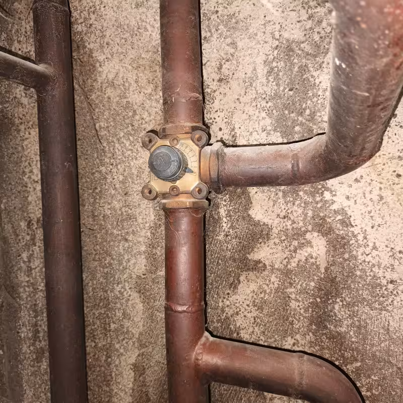

Jel koristis "miš" ventil?

Morao sam da skinem ovaj plasticni poklopac,pa da ventil rocanglama odvrnem.
To je zaribalo,nikada nije pomerano,a i zasto bi kada je Bosch dobro radio,bez problema.
Nije mi bas na pristupacnom mestu,pa nisam uspeo da uklopim da vratim lepo ovaj plasticni poklopac ,da strelica pokazuje na kom je broju.Ostetio sam malo osovinu ventila ,pa mora vise da se potrudi da legne poklopac kako treba.
Osovinicu sam pomerio i ona se sada okrece ,razradila se i u nekom polazaju se zaculo zujanje ,u tom polozaju sam ostavio,verovatno tako ima protoka.

Probacu malo sa ovim mesnim ventilom,da ga probam u vise polozaja.
Malo pre sam izgleda stavio u polozaj da vrti samo tu u kotlu,u kucu nista nije islo,hladni radijatori.
Kotao nabio 80 stepeni,zatvorio klapnu i onda je bas pocelo da kaplje bas crno.
Sada sam promenio malo polozaj mesnog ventila i greju radijatori.
Moram sutra da namestim lepo u leziste poklopac koji se okrece i pokazuje na kom broju je mesni ventil.Sada sam pomerao onako pa kako bude.
