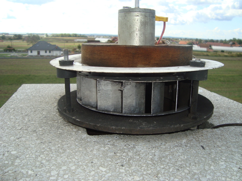

Naravno postoji i ova varijatna koju je Dukej okacio, da ventilator bude na vrhu dimnjaka. Prednost toga je jednostavnost, lakse hladjenje posto je dim tu vec dosta ohladjen i podpritisak u celom sistemu koji smanjuje sansu da ce negde dim procureti. Mane su sto je motor izlozen vremenskim nepogodama i sto nije lako popeti se na dimnjak i montirati, a plus je potreban dugacak kabal do motora
