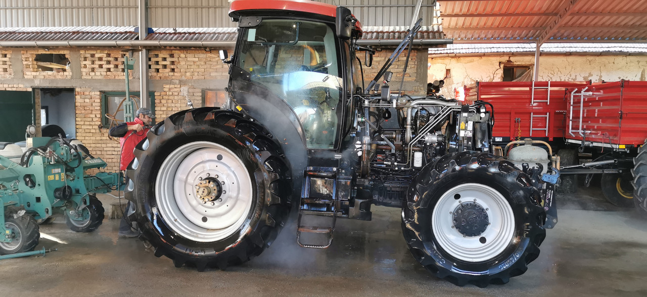

Presao sam na "Kejsinu", sto bi jedan bivsi clan foruma rekao, ne zato sto sam hteo vec se desio splet okolnosti.
Doslo je vreme da se "deda" (4755) zameni necim mladjim. Trazili smo neku adekvatnu zamenu, ali su JD traktori bili zaista preskupi. Naravno da smo mogli uzeti kredit pa kupiti bilo sta, ali smo se odlucili da je u ovom ludom vremenu najbolje se nezaduzivati dodatno vec kupiti ono sto se moze.
U opstini Bač ima dosta kejs traktora, a pogotovo Puma, tako da smo racunali ako je tim ljudima dobra valjda ce i nama.
Nasli jedanu finu pumu preko u okolini Minhena, otisli, videli, kupili.
Malo smo cekali E1 papir, ali je na kraju sve doro ispalo. Traktor je stigao sredinom januara.

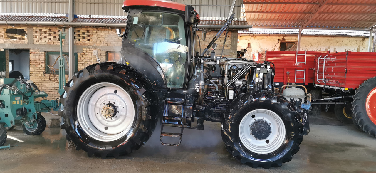

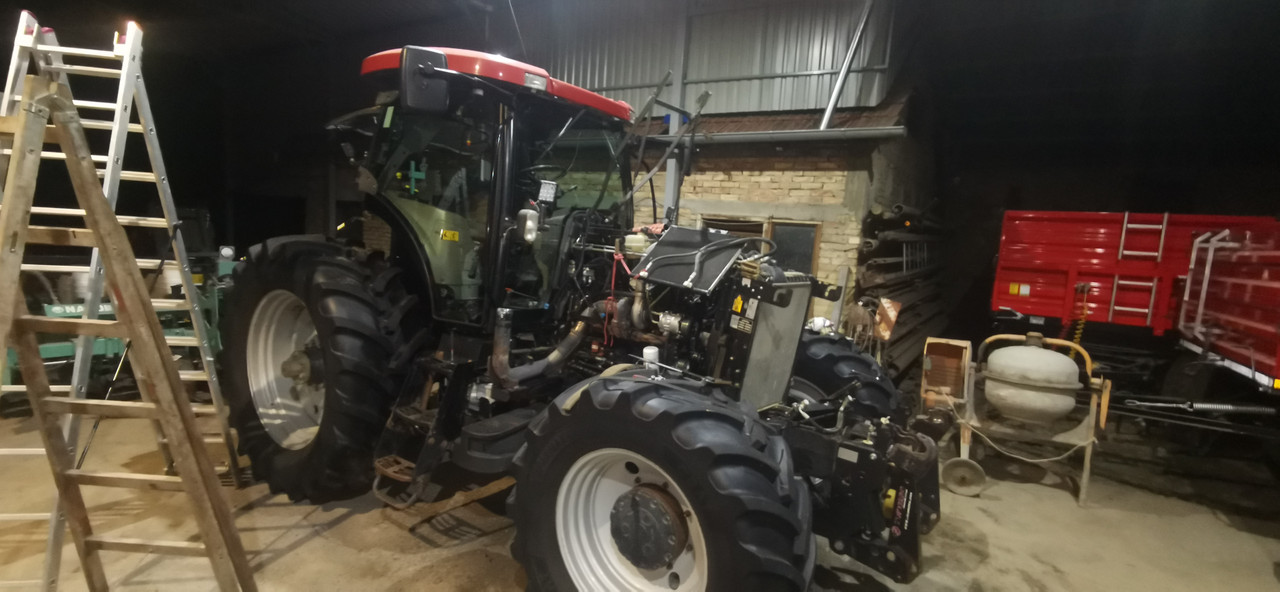

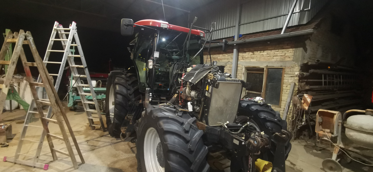

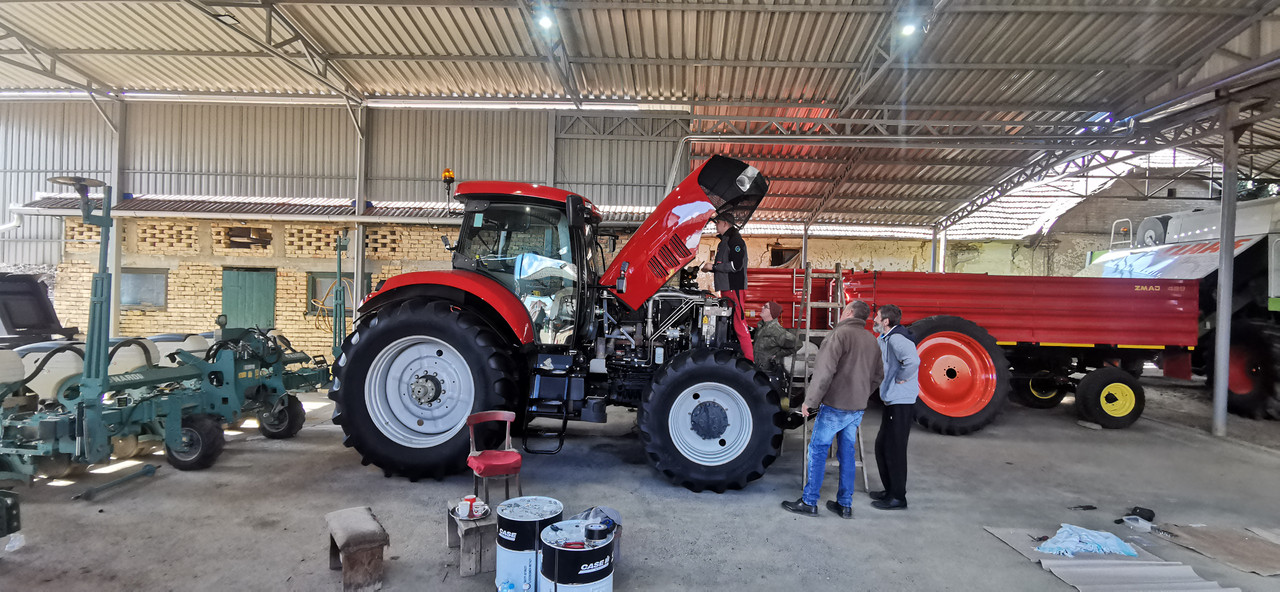

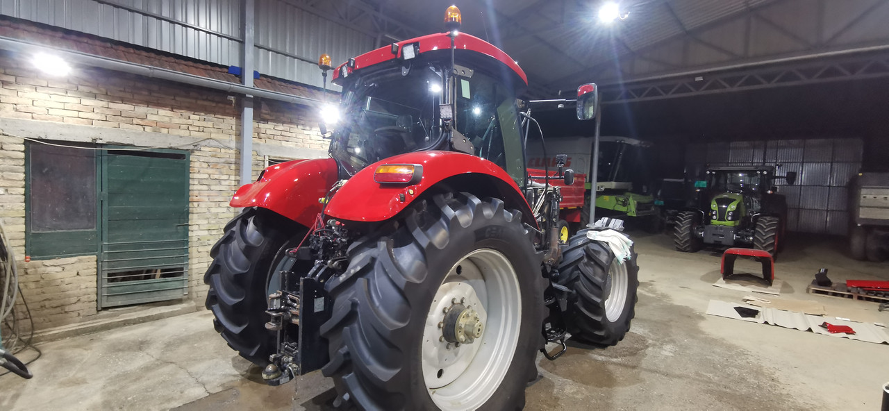

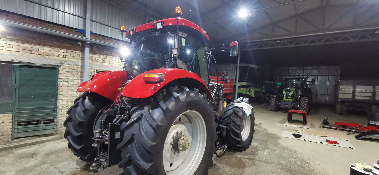

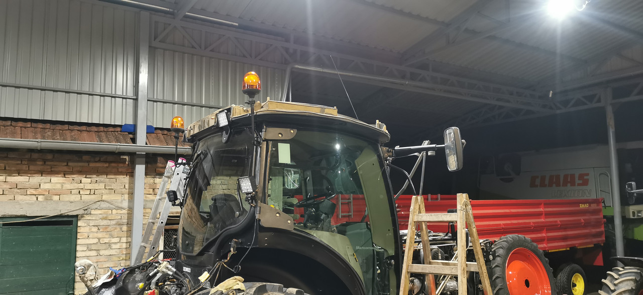

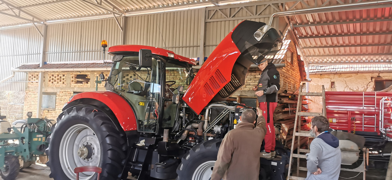

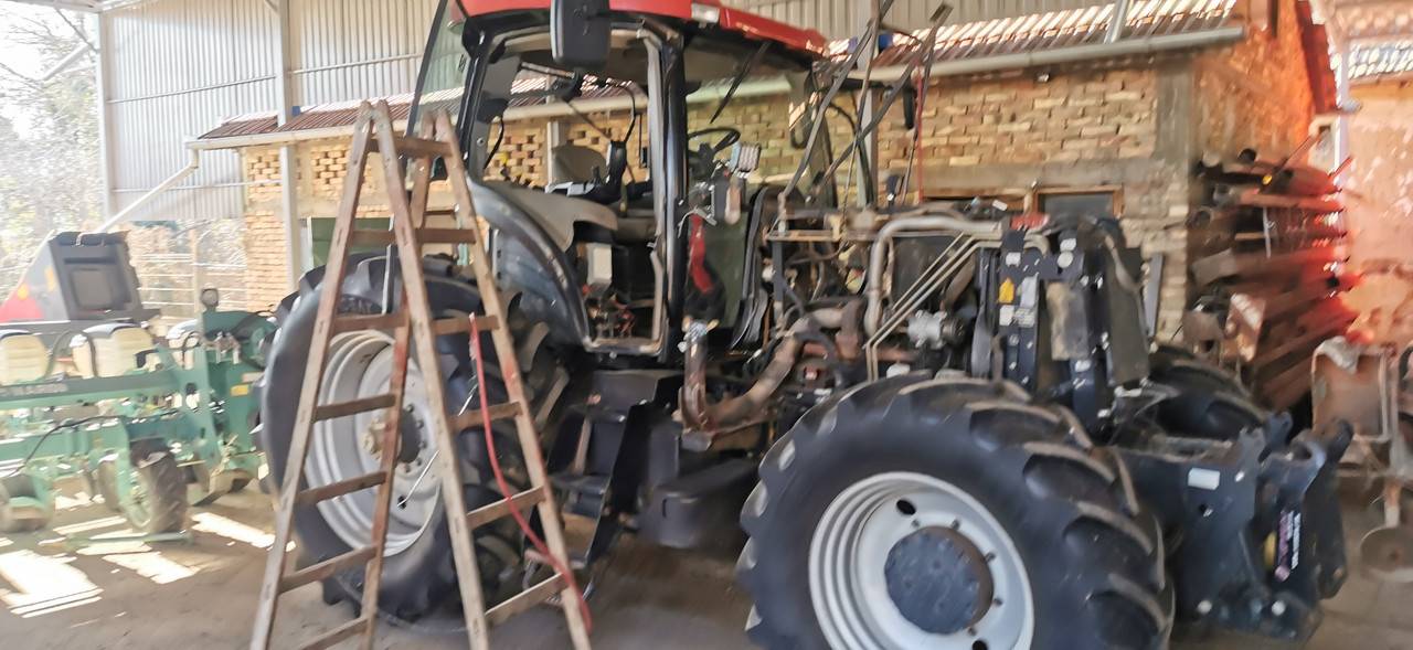

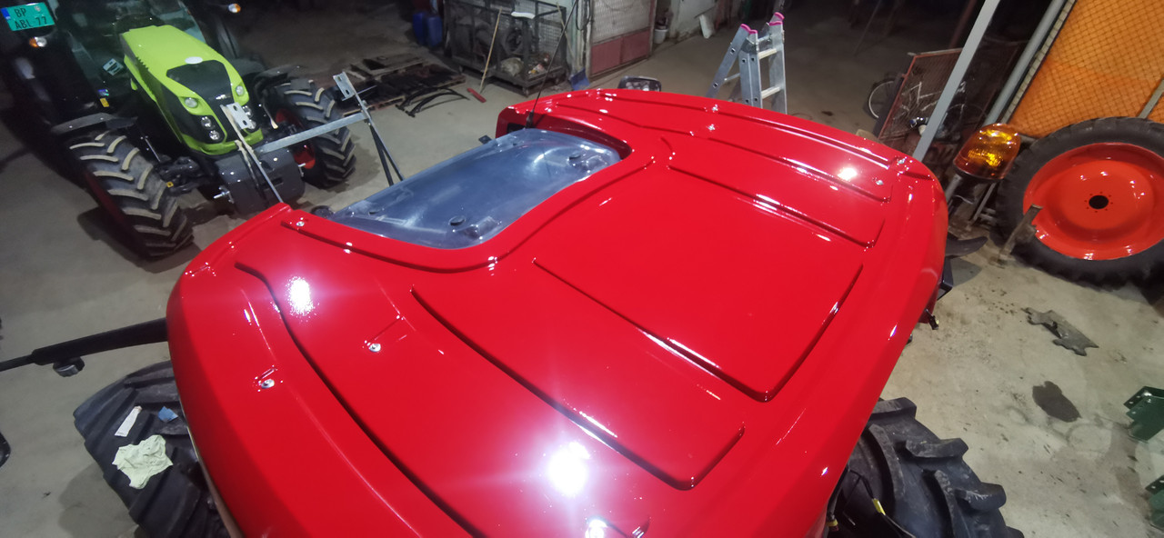

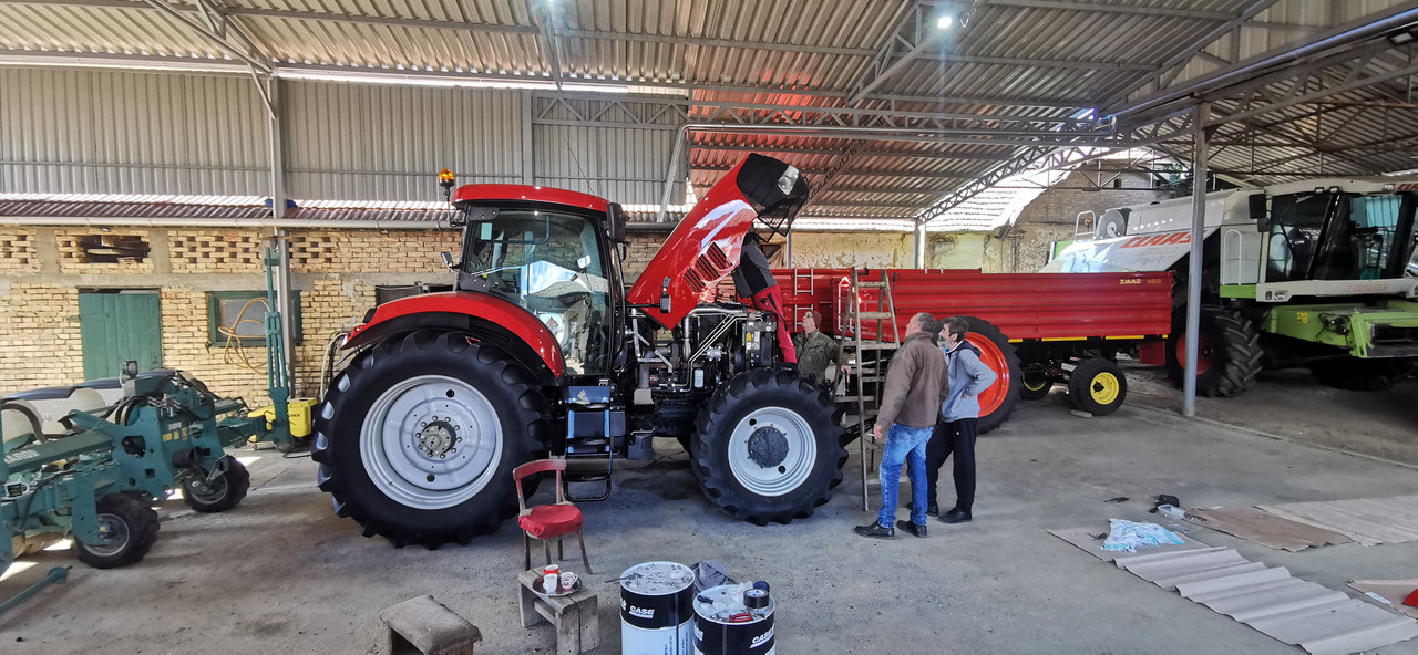

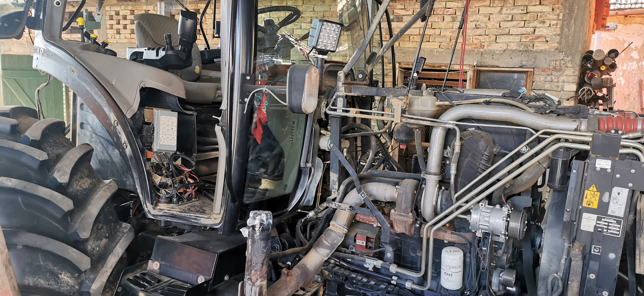

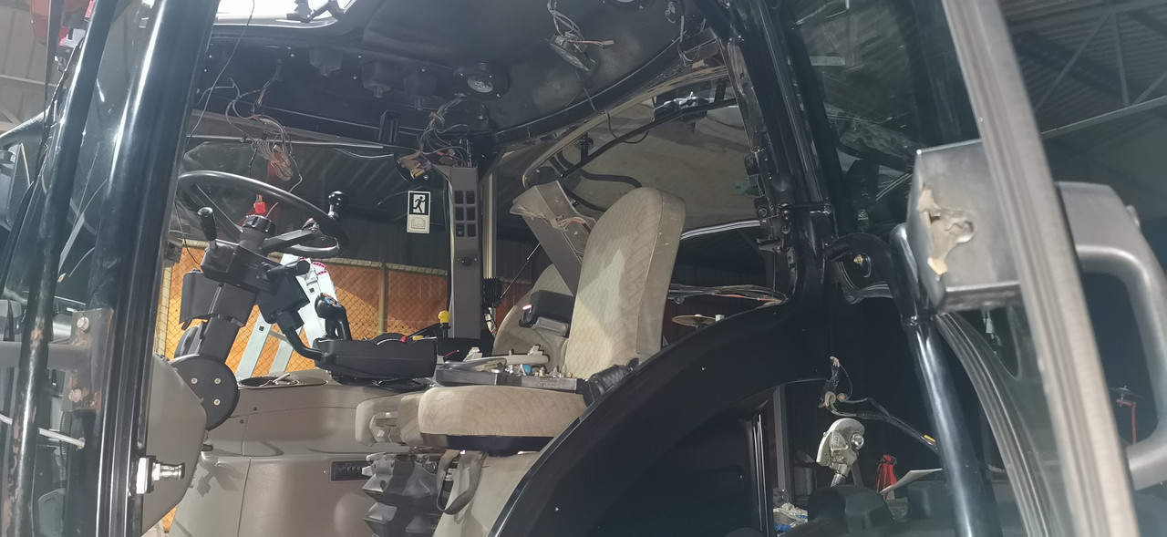

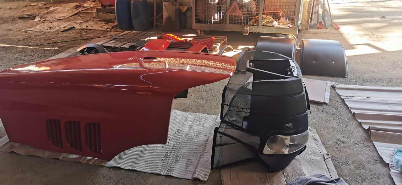

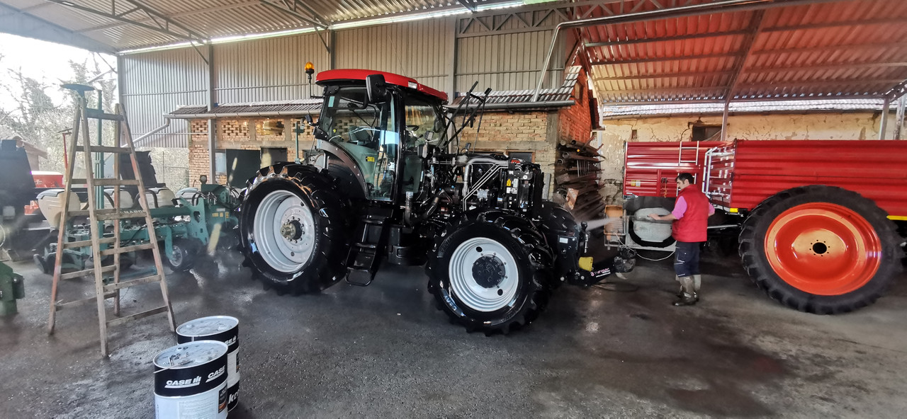

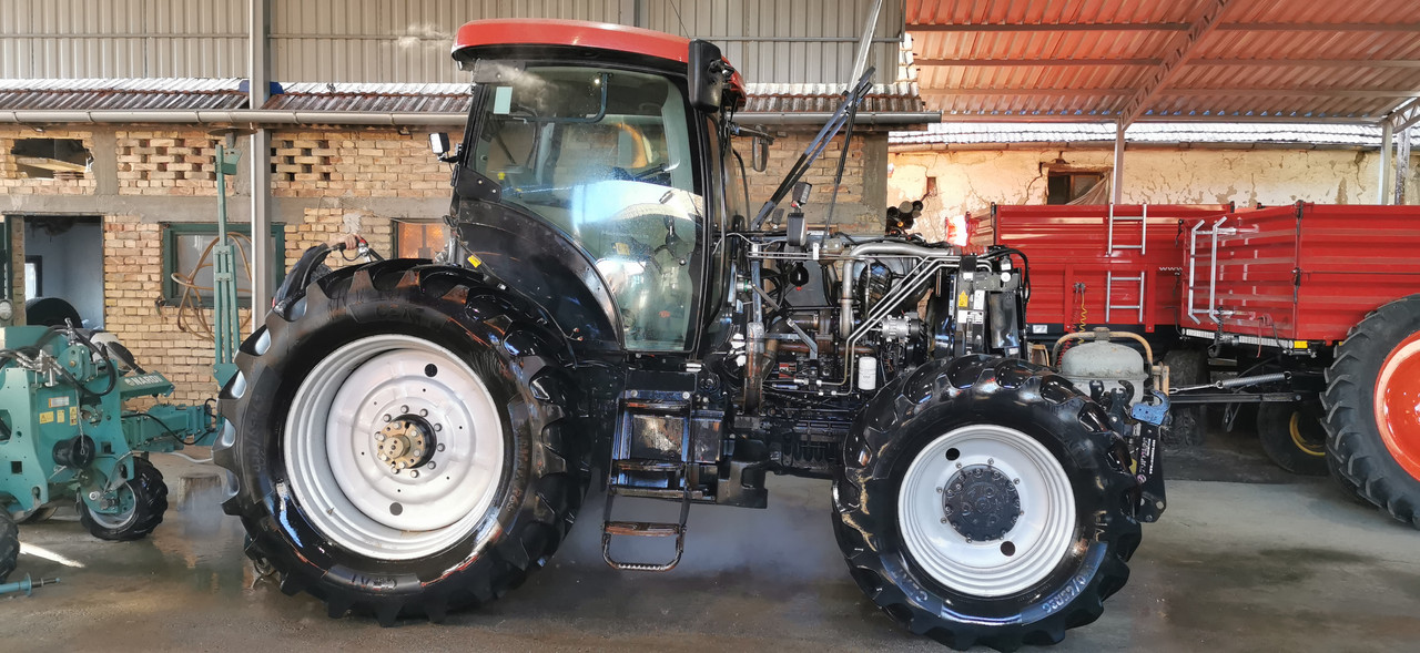

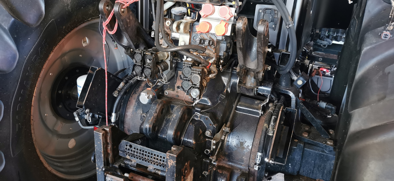

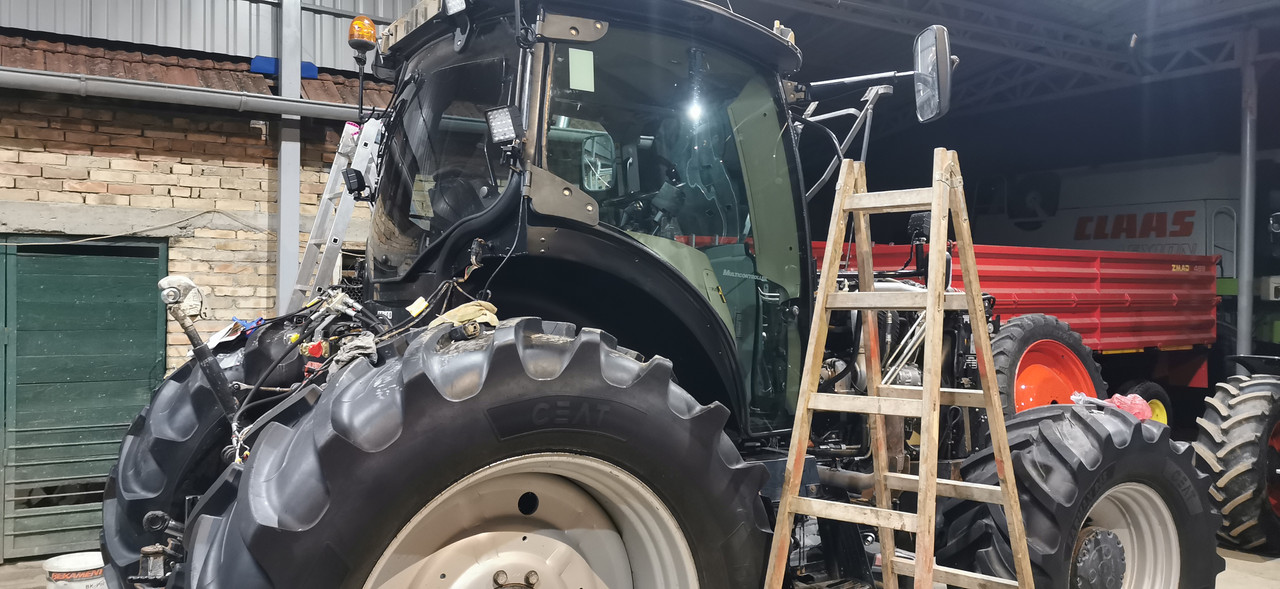

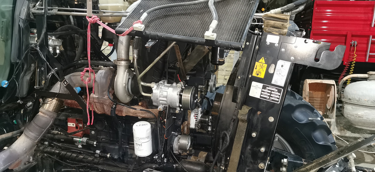

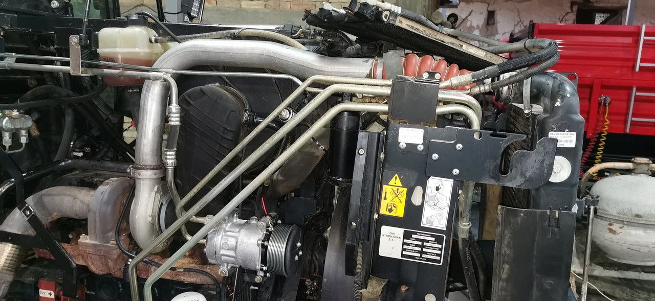

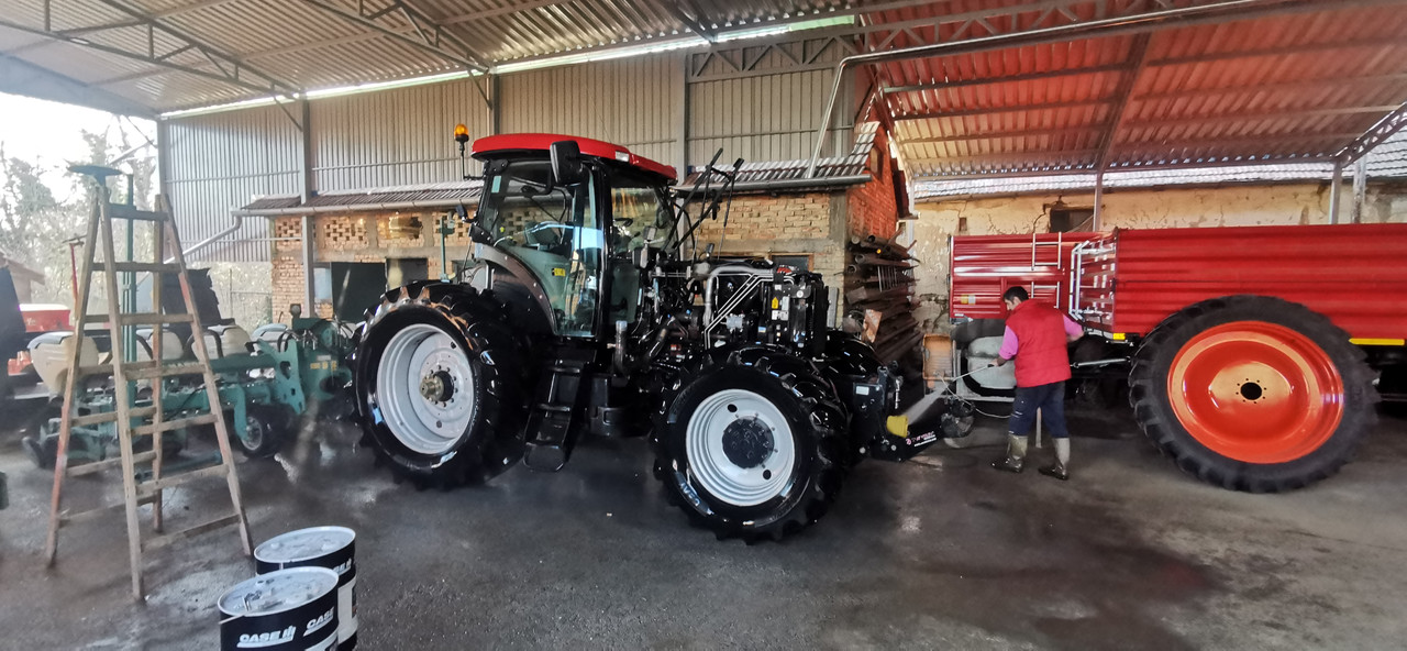

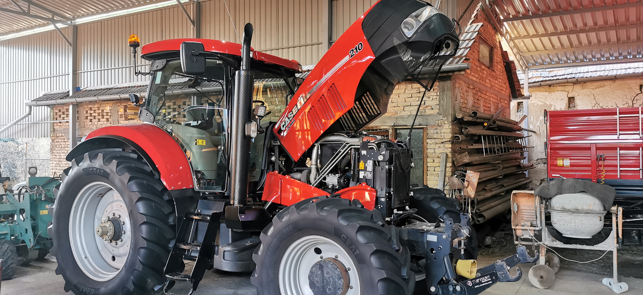

Posle dolaska traktora usledila je defektaza i pristupilo se "velikom servisu"
Mislim da ce slike reci dovoljno 😊

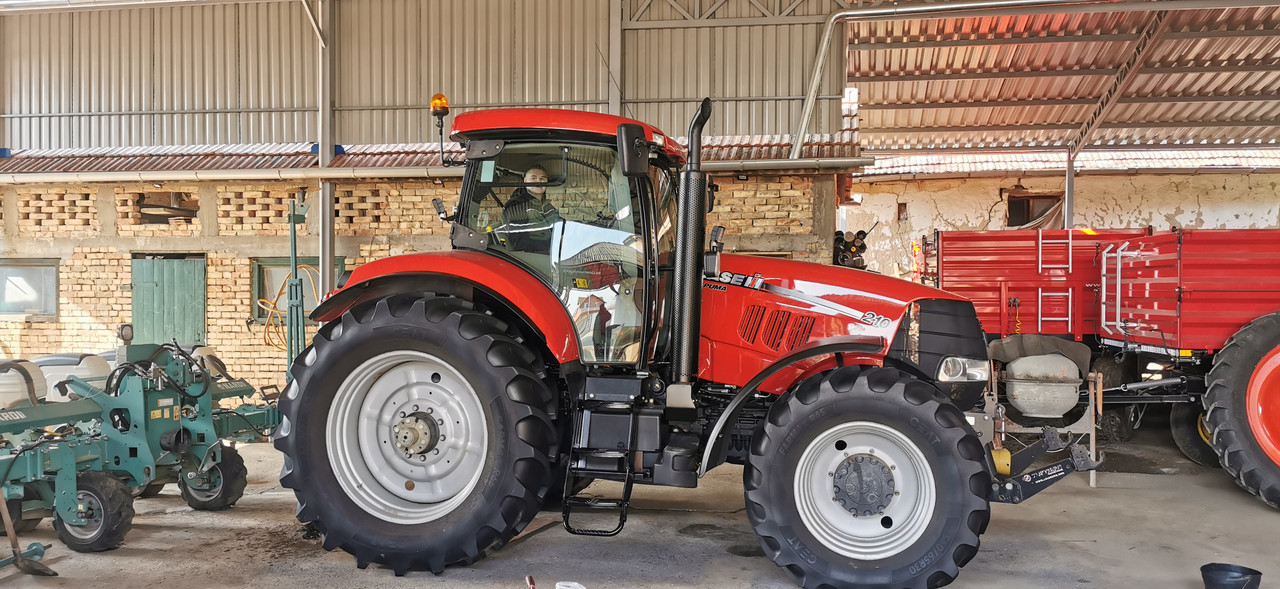

Posle sredjivanja izgleda extra.

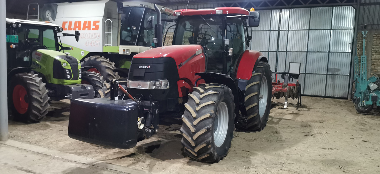

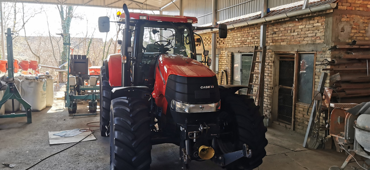

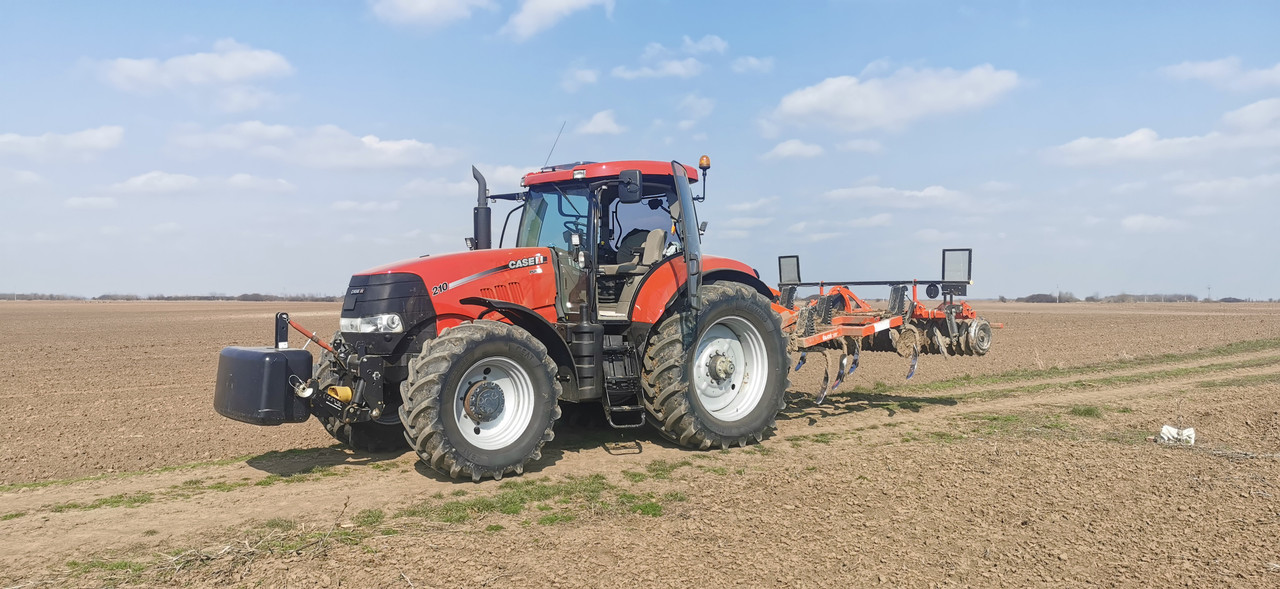

Traktor je 2008., ima 8300 rs. Sa svim dazbinama i prevozom je placen 45000 evra. U traktor je ulozeno za sad jos 8000 evra. Gume su na traktoru skoro nove , 18 nedelja 2020 godine i to je bila jedna od presudnih stavki pri kupovini.

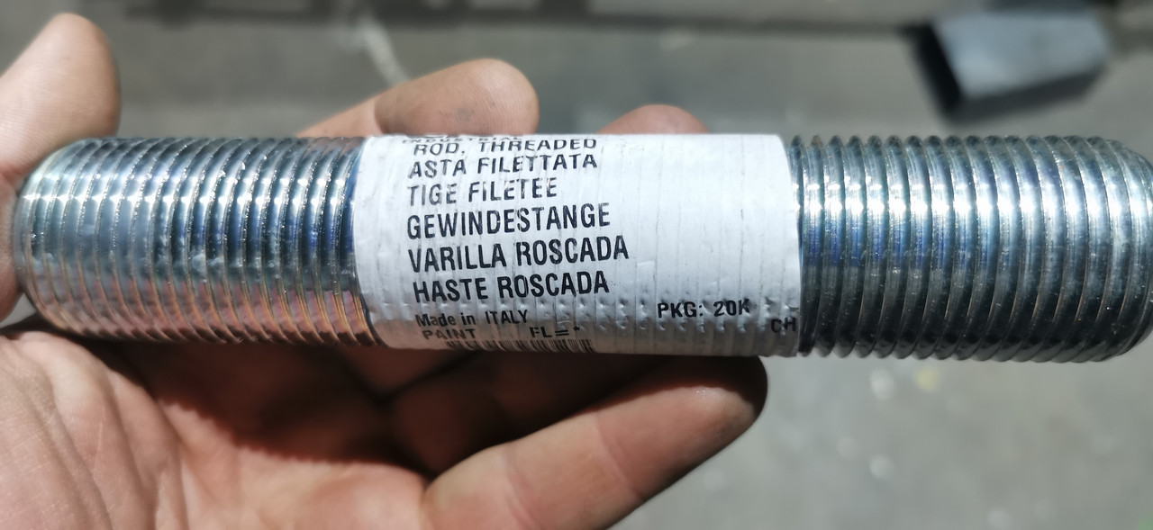

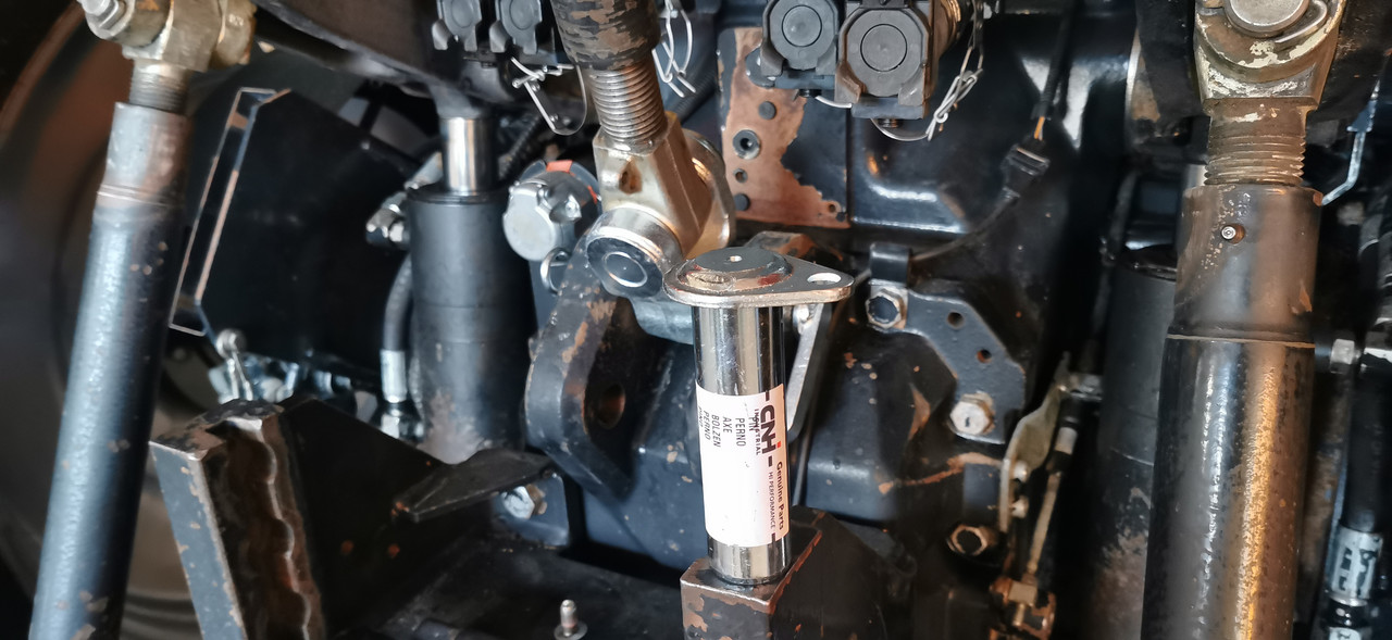

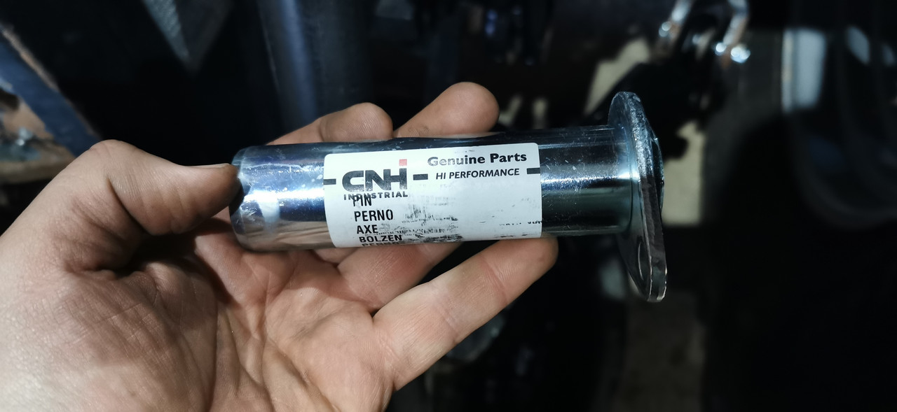

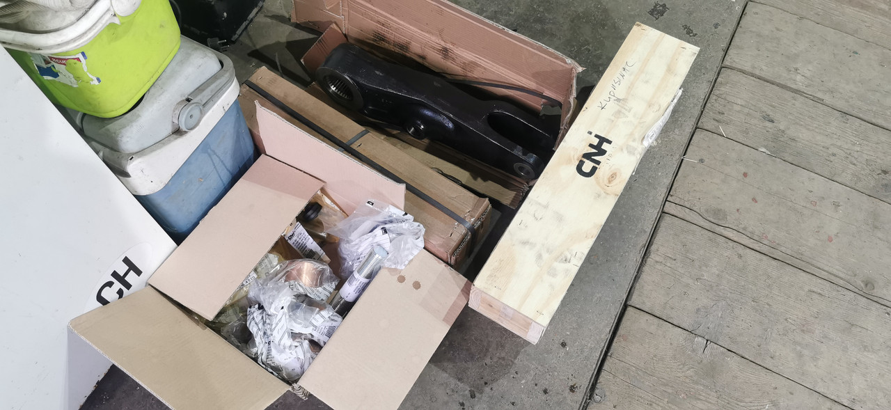

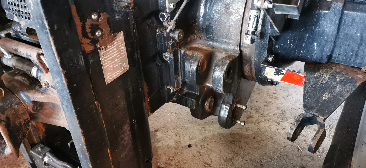

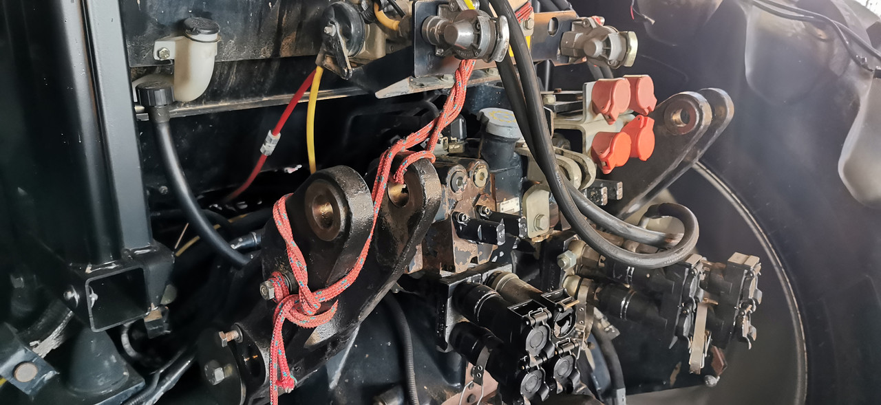

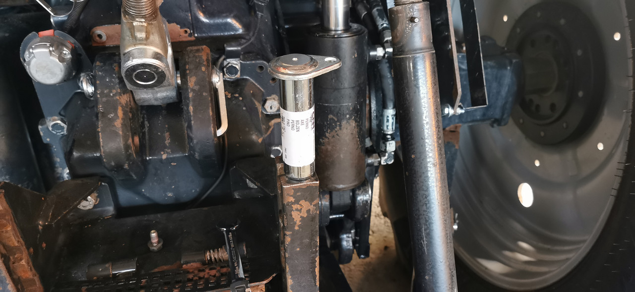

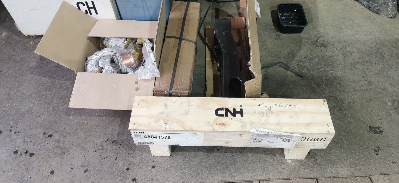

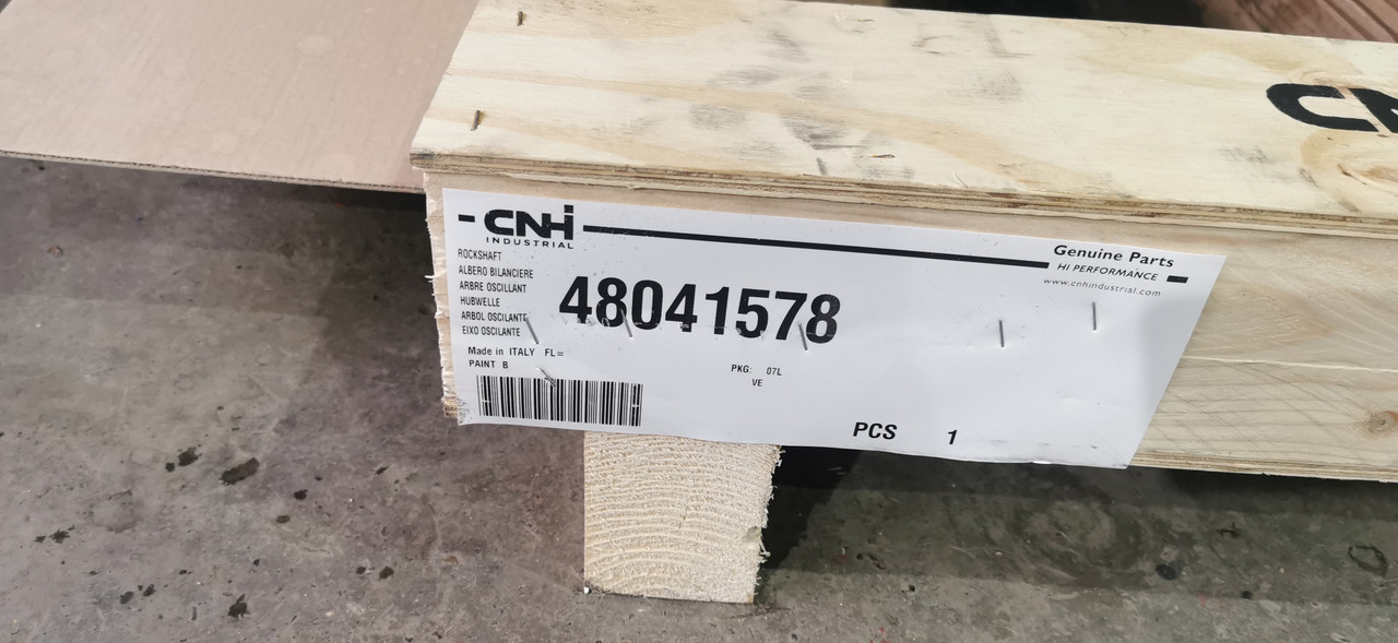

Detaljno je pregledan, otklonjeni nedostaci koji su bili uoceni. Najvise sredstava za sad je otislo na zadnje podizne poluge, osovinu, caure i semeringe. To verovatno ogromna vecina ne bi ni menjala jer zazori nisu bili veliki, ali eto mi smo to odradili.
Jednog dana kad ga budem prodavao mogu cistog obraza i mirne savesti da stanem pred svakog.
Generalno traktor deluje da je u veoma dobrom stanju. Motor i menjac rade odlicno kao i hidraulika. Ima more nekih detalja koje je odradjeno, zamenjeno, a sto je najvaznije sve sa originalnim delovima.

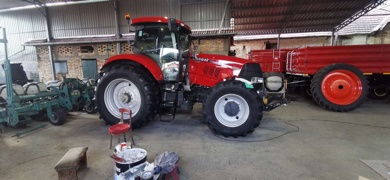

Paorpaor sredjivao si ti tako i jelenka, i to oba, sećam se. Prilično detaljno to radiš ja bi možda ga odmah uveo u rad normalno uz zamenu ulja, a ti ga dovede u mint stanje. Svaka čast.

Poslaces Nemcu slike nakon remonta i sredjivanja? Svaka cast kolega svima za primer kako moze da se odrzavaju i spremaju masine za rad.

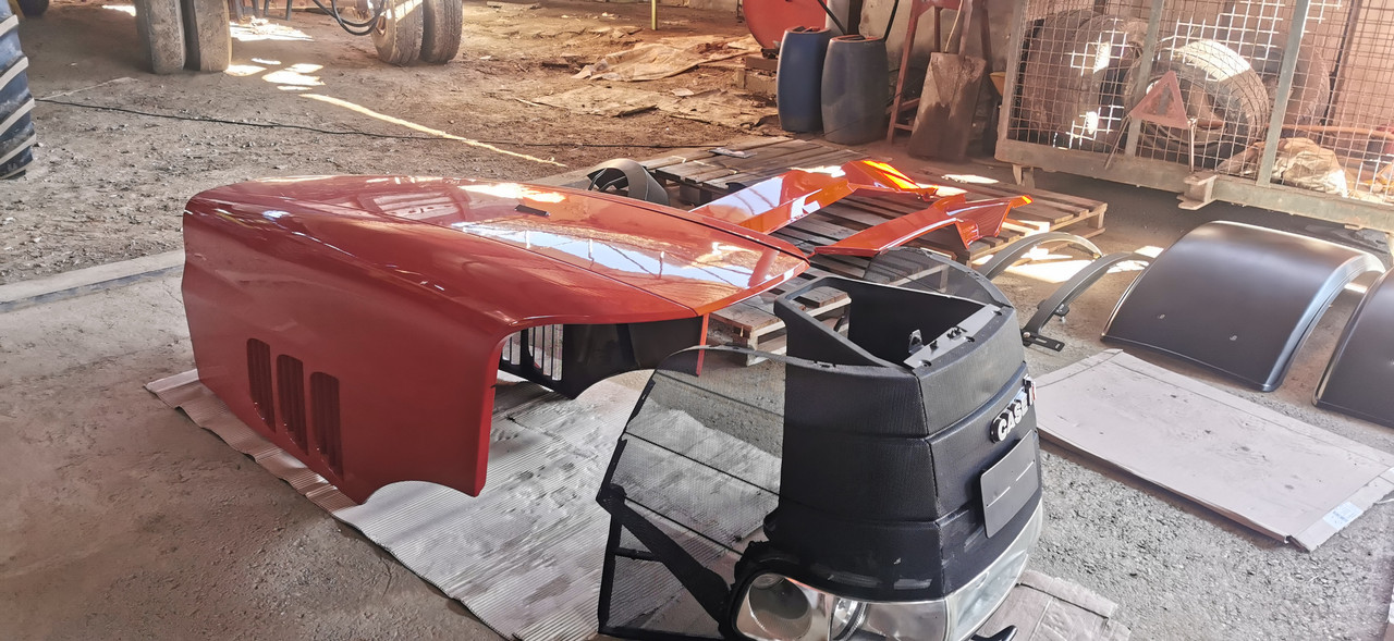

Svaka cast na pristupu, retko ko i za sebe radi detaljan pregled i sredjivanje masina a tek oni sto kazu da je "sredjen za prodaju", to bude samo nasminkano i posle 50rh se vidi sta je..

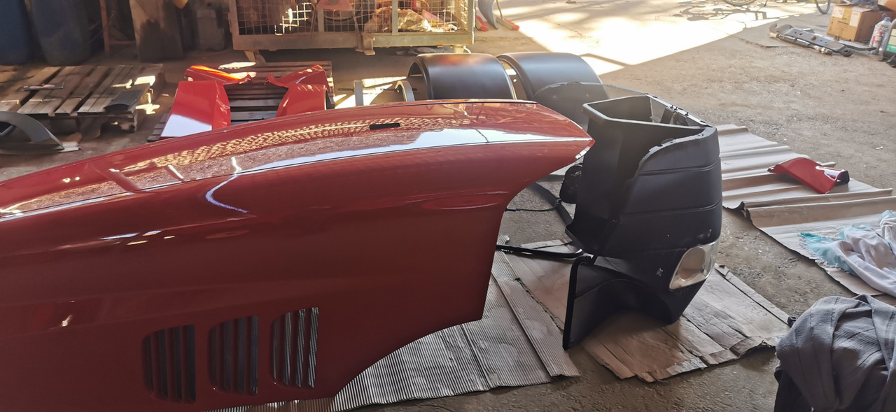

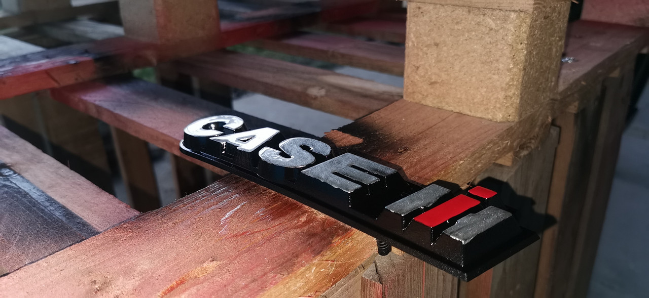

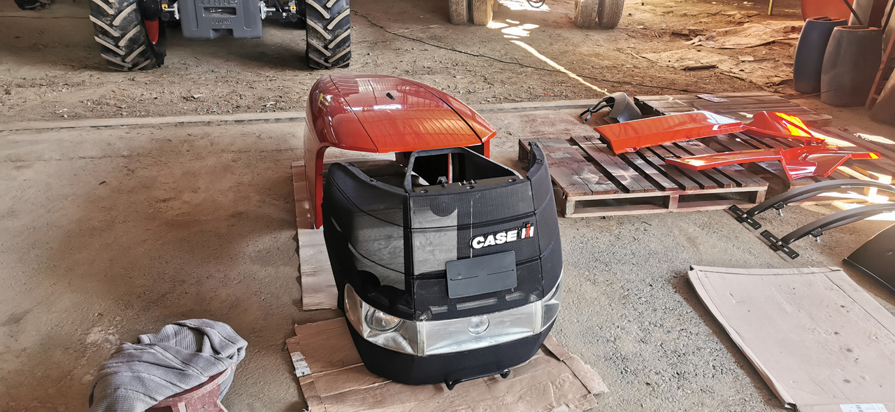

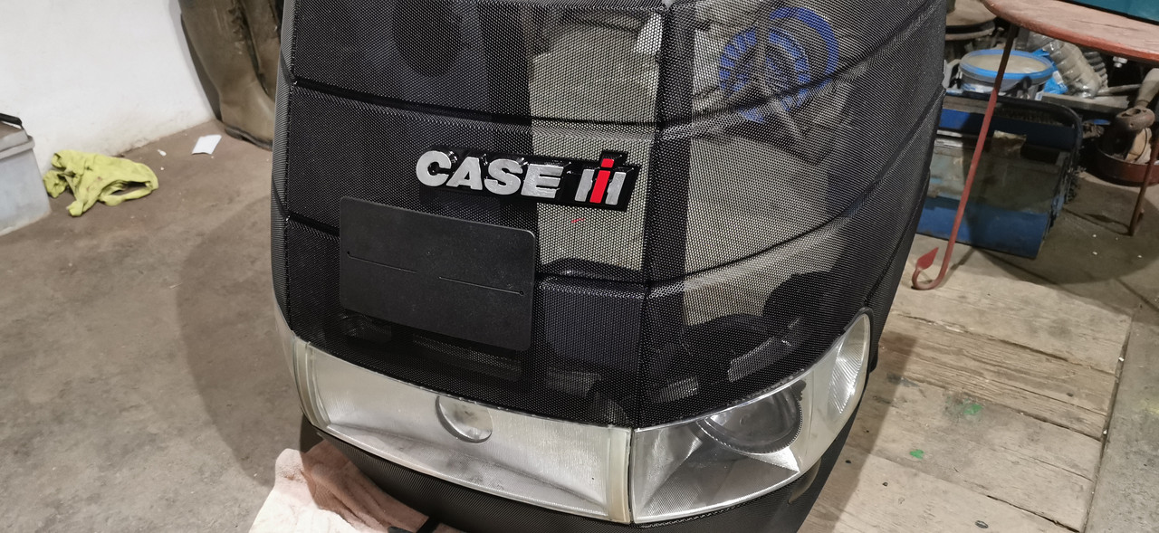

Farbani su samo plasticni delovi. Moglo je i da se polira, ali ipak je ovo mnogo bolje.
