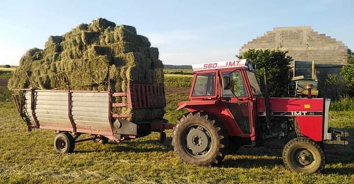

Jedna iz košnje ove godine pola već rješili.
