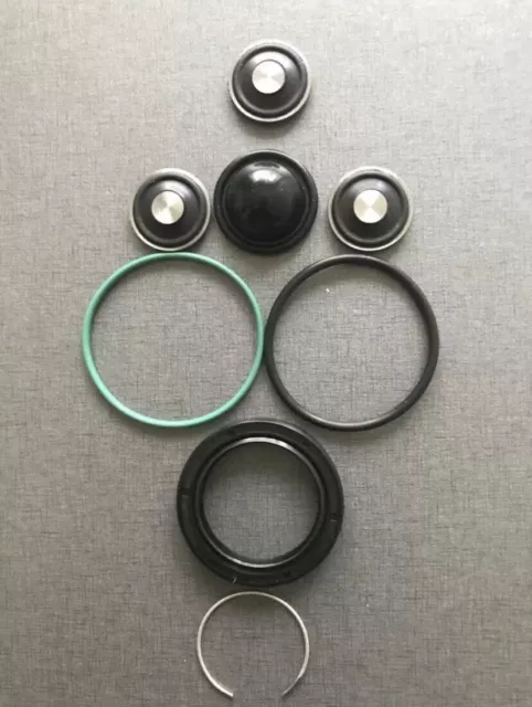

Može da se reši problem zamenom membrana ali je najbolje uzeti novu ili polovnu (Očuvanu i u dobrom stanju ❗)
