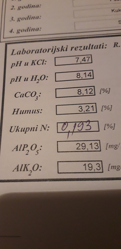

Analiza zemljišta
Uvek za 20 % nize od ostalih parcela . Nije jako strasno ali sta da se radi kad nema resenja .. tako je prirodno u zemljistu

Radi na spustanju pH na 6-6.5 i imaces povecanje prinosa. Za kukuruz je ovo idealan pH zemljista. Upravo visak P i K pokazuje da biljka nije mogla da usvoji hranu zbog visokog pH odnosno prevelike alkalnosti. Na ovim visokim pH vrednostima, biljkama su usvojivi samo kalcijum i magnezijum. Ako imas nekoga da ti izmeri i EC zemljista videces recimo da ti je tu i EC visi nego u njivama u kojima imas veci prinos. Kreni sa ovim dole tretmanom vec sada na jesen i videces sa sledecom turom kukuruza razliku. Neki kazu da moze i do 7, ali najbolji uslovi za rast su na pH 6-6.5 Malo sam sada to sve pratio i proucavao zbog mog problema da u jednom delu lesnik sporije napreduje, pa sam se bavio pH i EC mapiranjem celog zasada. Ovaj podatak o kukuruzu je sa vise razlicitih strana, uglavnom strane literature, jer kod nas to jos uvek nije toliko aktuelizirano osim u baznoj analizi zemljista pa daju opsti tretman zemljista prema zeljenoj kulturi. Malo teze ide smanjivanje pH, ali je izvodljivo

Idealan Ph za kukuruz je iz prakse 6.5. Nama je ph 7.2-7.3 (samo jedna njiva je ispod 7 ali ne daje najbolje prinose jer je struktura zemljista losa (peskovito)). Posto je Ph visok, urea dobro deluje kada se prmeni dvokratno, a sumpor smo probali u vocu i radi radnju ali samo jednu godinu. Potrebno je non stop dodavati jer zemljiste ga apsorbuje i posle godinu dana ph se vrati.

Da da uvek je mnogo teze spustati pH nego ga podizati. Ali uz pH treba proveriti i EC, i onda naci specificna djubriva koja u sebi sadrze i sumpor u dovoljnoj kolicini da odrzavaju pH zemljista u zeljenim granicama. Takodje i azot je specifican i moze da se koristi takodje u obliku amonijum nitrata samo i tada spusta pH zemljista. Mislim da UREA ga drzi u neutralnoj zoni jer sadrzi oba oblika i amonijum i nitrat koja u rastvoru sa vodom imaju neutralnu reakciju. Ali evo tekst o tome Primena razlicitih oblika azota i uticaj na pH
Pa lepo, od NPK dodati malo 3x16 (čisto da održavaš kondiciju) a može i nešto sa naglašenim kalijumom pošto ima fosfora lepo mada bi ja lično ostao na 3x16 pošto zaoravaš žetvene ostatke a u žetvenim ima najviše kalijuma ali no a sproleći uree (zbog PH vrednosti) 150-200kg po jutru ako će kukuruz.Tu bi bila dobra pšenica ali no.

Ne zaoravam zetvene ostatke bilo je sojiste podrio sam i ostalo je tako a ureju koristim u vrste, e sad u planu je ako dozvoli vreme u februaru (nesto od npk 8-20-30 ) da razbacim i uradim pripremu a ureju u setvi, sta mislis o tome,,inace hvala na savetu ...

Samo gledaj sledeće godine da npk ujesen razbaciš pre gruberisanja ili podrivanja a što se tiče formulacije 8-20-30 ok i uree ako se to dobro pokazalo kod vas pošto imate težu zemlju.

Na jesen posle kukuruza sejem psenicu planiram opet nesto sa vise P,K a za ovo CaCO3 pise da je zemlja od 5-10 karbonatna kod mene je 8,12 da li je to dobro ?
Nije dobro, najidealnije je 6.5-7. Ti imas smanjeno usvajanje svih elemenata usled baznog PH. Kako ga trajno smanjiti ne znam. Kod mene je ph 6.9-7.2. Ova od 6.9 redovno postize rekorde. Za tako visok pH neko iz Pss ti mora pomoci. Meni su za 7.2 ph rekli da ne koristim an/kan samo ureu i to i radim.
