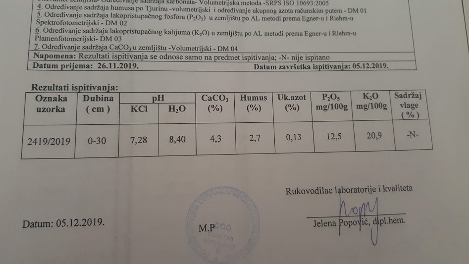

Emigrant taj situracioni mulj imam u Pećincima i to mi nije daleko. Daju ga besplatno samo da platim prevoz nekome da mi to dotera. ne znam ni kako to izgleda i čime se posle rastura po njivi. Koliko njega treba da se baci po ha? Ali ako je neko primetio ovde sam objavio analize sa dve parcele koje su jedna do druge. I nije mi jasna ovakva razlika, pogotovu za P. A što se tiče bacanja kreča to mi je daleko jer je najbliže u Ćelijama. Na ovu drugu parcelu moram samo KAN, a na prvu mogu ureu. Ne znam da li je ova količina od 300 kg/ha dovoljna ili mala za pšenicu?

Ako je zakup uzet na god dana ne vredi toliko bacati,npk neće stići da odradi svoje jer je već početak februara,a ako je na više godina onda vredi deo što se ne iskorisri dočekaće te iduće godine.
