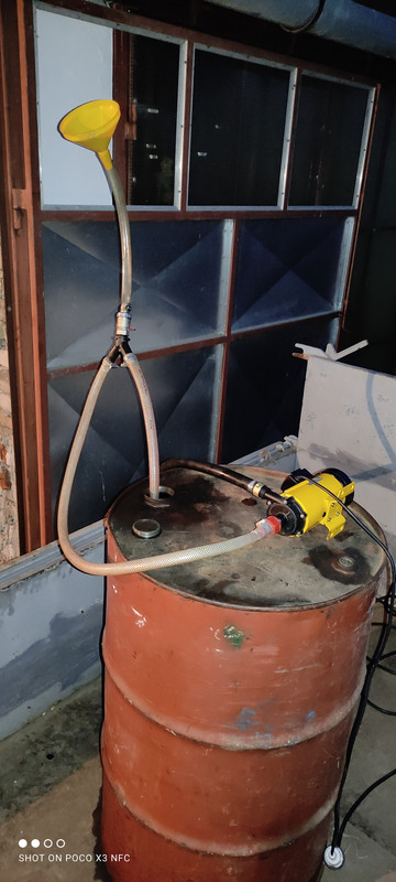

Imam neku malu rotacionu pumpu kojom hoću da izvlačim naftu iz bureta. Ona sama ne može da povuče naftu iz bureta dok se ne potopi njeno radno kolo a nema poseban otvor za zalivanje. Sad sam ja hteo da uzmem T-član za vodovodne cevi, da na donji kraj stavim priključak za crevo koje bi išlo u bure (i na njegovom kraju nepovratni ventil), na srednji kraj takođe priključak za crevo (riblja kost) koje bi išlo u ulaz pumpe, a na gornji kraj kugla ventil (tu mi treba dupla nipla jer mi tako pasuju navoji) na koji bi išlo malo crevo za zalivanje (otvorim, zalijem i kad potopim pumpu zatvorim, i dalje pumpa samo vuče dok se ne isprazni bure).

Sacekas akciju u lidlu i kupis gotovu pumpicu na 12v
Imaš i opciju da kupiš holendere sa konusom kod hidrauličara sobzirom a cenu nafte isplatiće se veoma brzo.
Kolega uz duzno postovanje, vidim da itekako znas sta radis, verovatno ti moj savet i nece mnogo pomoci ali ja bih pre dao 5 crvenih za ovako nesto nego gubio vreme i zivce.
Imam par god slicnu, radi odlicno, cak i svercere nafte sluzi po par god, pretacu nekad dnevno i po 1t.
Nisi ti prvi koji mi to kažeš. Što je najgore i ja sam svestan toga, ali...
Uvek se zaletim pa kupim nešto na prvi pogled povoljno, pa onda na drugi pogled to i ne bude toliko povoljno jer po pravilu obično dosta toga treba dodati da bi to nešto funkcionisalo kako treba. Kad bi se sve sastavilo šta sam kupovao samo za svrhu pretakanja mogao sam kupiti dve ovakve pumpe i ne razmišljati, al' jbg. to sam ja, što bi nešto uradio jednostavno kad može i komplikovano... ::sramota::
Uzgred, ovo sa T-članom sam hteo da uradim da bih zamenio ovaj skarabudž, sklepan na brzinu da se završim posao i ostade tako par godina...
