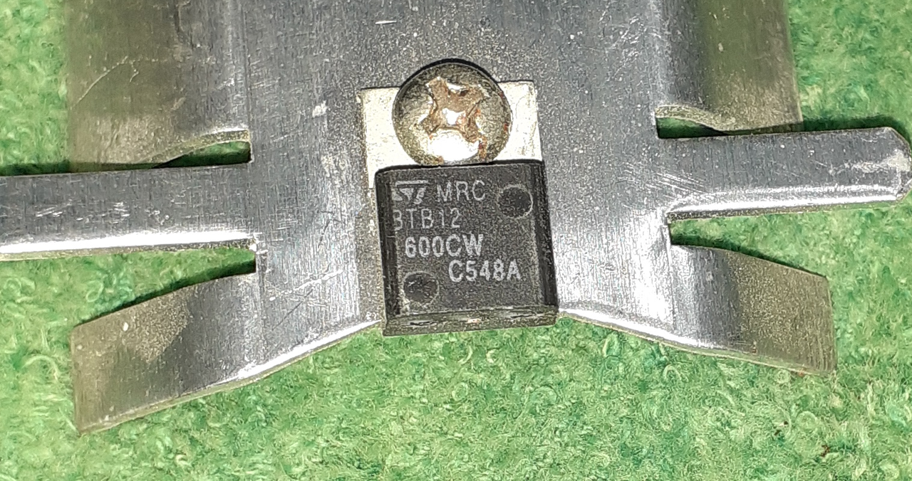

Poznavaoci elektronike :
Da li je triac btb12-600cw isto što i triac btb12-600cwrg ?
Aj sada objasni ,ako znaš ,gde se pakuju ?Stvarno ne razumem.
Da li ima veze sa pakovanjem za transport ili nko drugo pakovanje ?
Ma to je totalno nebitna stvar,stavljaj taj i ne sekiraj se,pod uslovom da su proverene ostale komponente,mada bi bilo bolje da uzmeš -600BW malo je veća struja gejta.
Postojeći je fizički oštećen ,držao se na jednoj "nožici".Nalazi se u industrijskom fenu.
