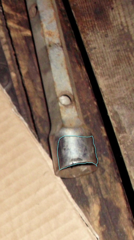

Sad me ova poslednja Kirajeva slika (tj. cevasti ključ na njoj) podsetila da odavno hoću da pitam da li je moguće popraviti cevasti ključ kome je na jednom delu otpalo parče, parče je na šestougaonom delu koje se nabija na šraf. Reč je o Hazetovom cevastom ključu istom kao kod Kiraja na slici, 30-32 kome je otpalo parče na 32 strani. Parče imam i kad se stavi na mesto idealno se uklapa, tj nije se ništa okrunilo. Ja sam mislio da napravim neku čauru u minusu i da je ugrejanu navučem tako da stisne parče na mestu gde se odlomilo, ali mi je majstor koji mi je radio generalnu rekao da to ne vredi i da će čaura (karika) pući odmah kad se optereti ključ. Ima li tu rešenja ili da zaboravim 32 stranu i koristim samo 30 stranu?
edit: Evo, poslužio sam se Kirajevom slikom (nadam se da se Kiraj neće ljutiti) da skiciram gde je otpalo parče.
Ići će sa čaurom isprobano!!!!
Do duše ja sam je zavario

Naravoučenije cev 3m i odvrneš, jbg piće gedora ja od beton otresao gedoru zavarim ali sam se plašio da opet otresem od beton
Nadjem neku cev malo u minusu a 6mm zid usijam nabijem i povarim

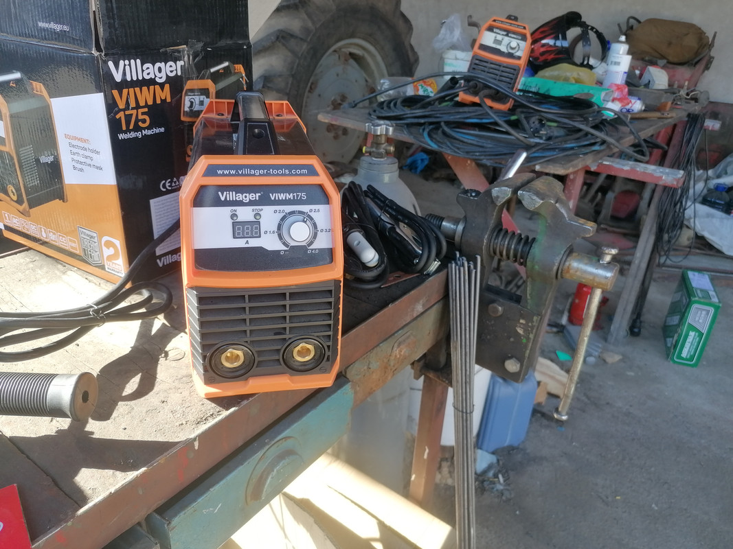

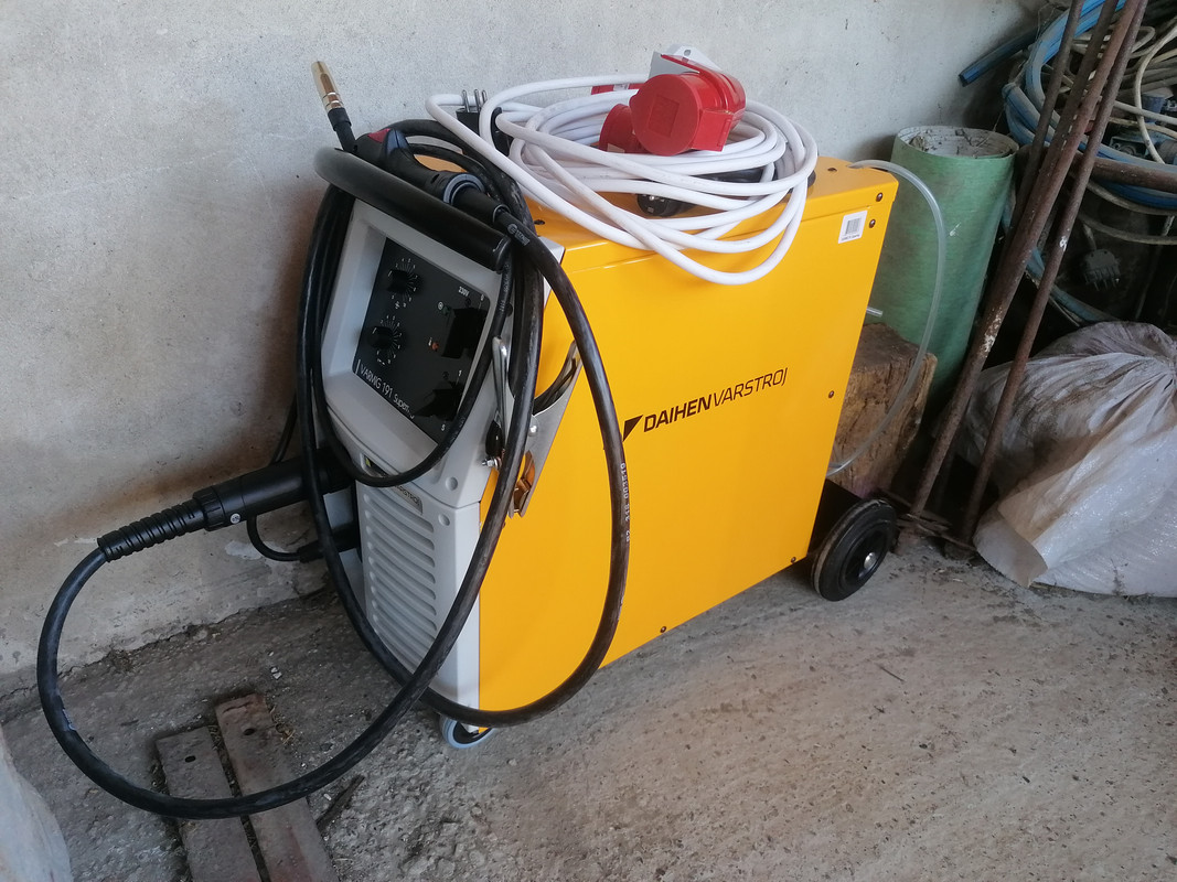

Malo sam pojačao alat u radionici, jači sam za co2 aparat i mali inverter, na drugoj slici se vidi iza i miletov od 205 ovaj moj je 175,vrlo pozitivno iskustvo, posle tri godine, dva para kablova, i 4 ili 5 klešta, aparat i dalje radi kao sat, moj je malo slabiji, al za ono što meni treba i više nego dovoljan, i ovako će mile uglavnom raditi sa njima..
