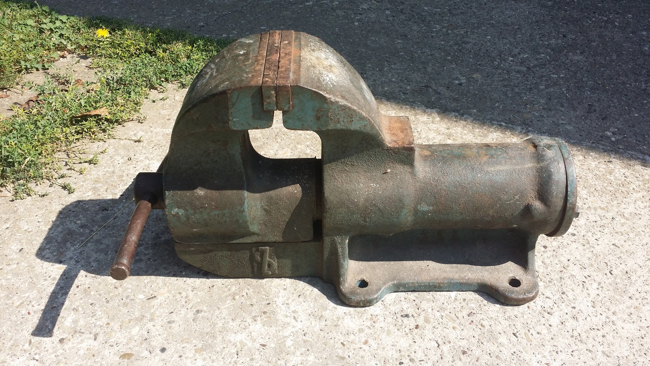

Kupih danas na pijaci ovaj šraftuk. Jel prepoznaje neko žig sa tela šraftuka, tj. da li možda zna ko je proizvođač? I da li sme po njemu da se kuca čekićem, npr. da savijam neki flah ili šipku?
Mi smo ga motorizovali baš zato što je težak, ima svoja kolica na kojima stoji. Mislio sam na novčanu vrednost jer se ne koristi više, tj. koliko da tražim novca kada ga budem prodavao.
Poslao sam ovu tvoju sliku jednom kolekcionaru stegi, rekao je da je stega licenca Wilton USA, kvalitetno uradjena. Ne moze da vidi sa slike kolika je pa mi je rekao da ako ima 20ak kg slobodno udri cekicem do 1kg tezine.
Istočna Nemačka .Mislim da je gusana ,ne uderaj čekićem ako ne moraš.
Imam jednu od istog proizvođača ali je moja bila u lošem stanju kada sam je kupio .Dosta je koristim ali je ne "tučem" (osim po nekad)
