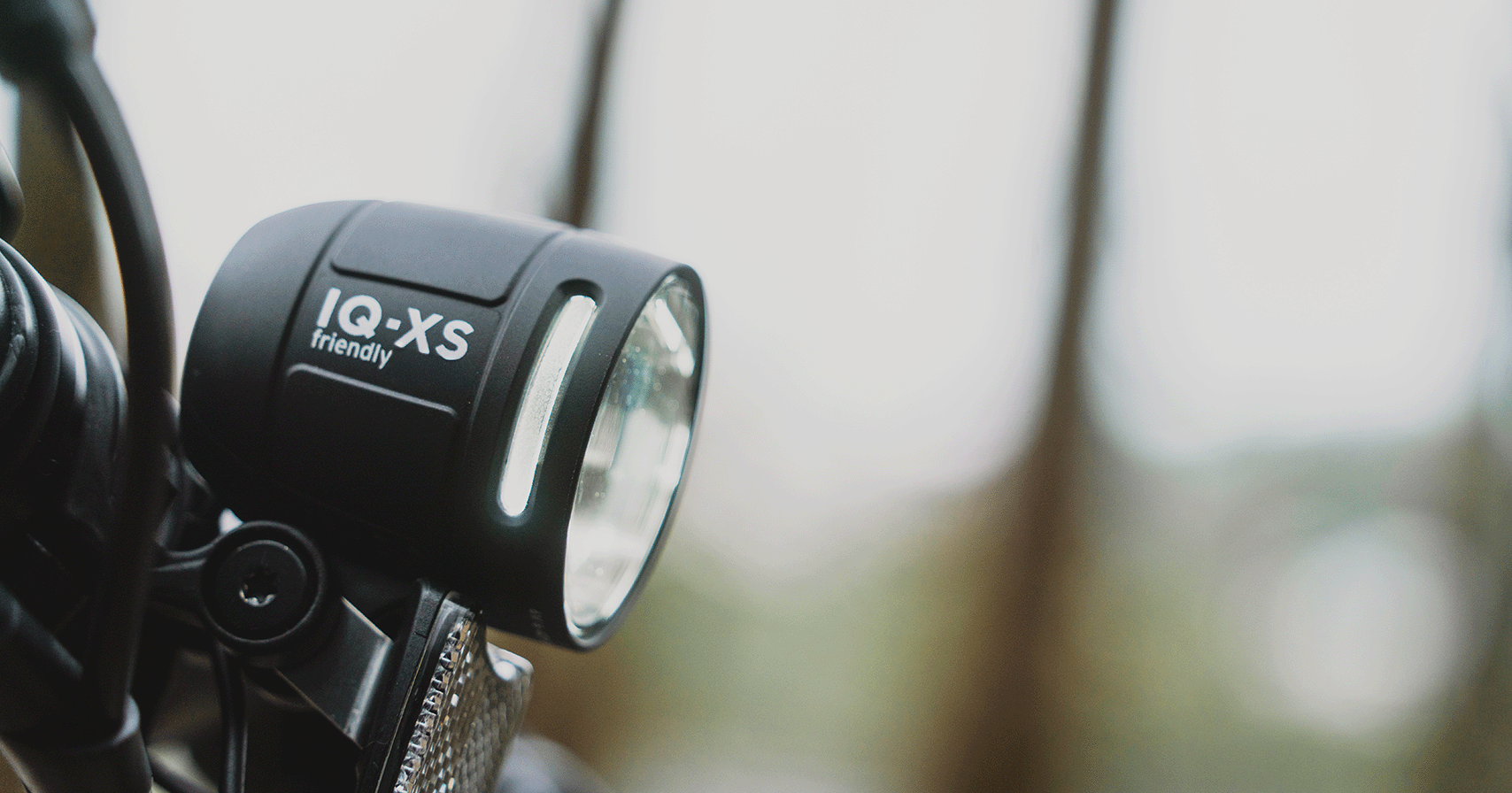

Meni Busch&Muller deluje ozbiljno.
Ako hoćeš nešto ozbiljno.
Doduše, kod nas nema puno izbora..
Evo i sajta proizvođača, gde imaju primere kako koje svetlo obasjava:

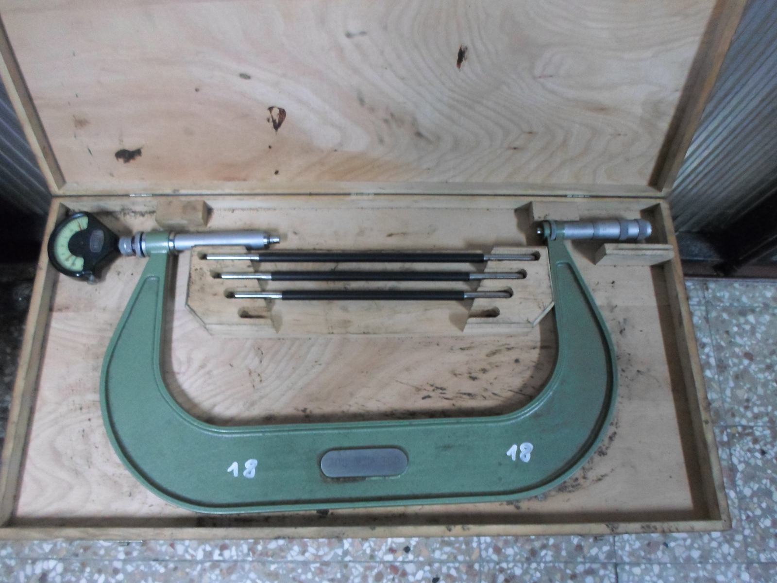

Jel ima ovaj alat jos neki naziv ?.Ne mogu na netu naci nista sem ovog i jos jednog isto seta na drugom sajtu ....Treba nam model za 195-200mm rupu.
Jel nije bolji pravi polovni alat za to kao subitor i mikrometar 180-200mm sa kalibrom oko 200mm, mikrometar i kalibar provjeris kod nekog.
Hvala,to sam trazio manje vise....ok je mikrometar ,nego taj alat za rupe ,izgleda ih ima vise vrsta sa razlicitim nazivima .....
Etalonom namjestis mikrometar , takodje ni mikrometar nije linearan pa provjeris sa vise etalona koliko ti gresi mikrometar.
Onda sa mikrometrom namjestis subitor na nulu i onda sa subitorom provjeravas rupu i ocitavas na komparatoru koliko ide u plus ili minus.
Video kako se koristi subitor ili bore gauge
