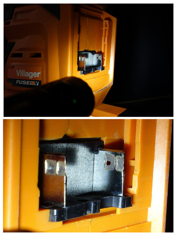

Pronađen uzrok:
Baterije ne stoje u ležištu dovoljno čvrsto, i od vibracija se pojedu kontakti na konektoru mašine.
Konstruktorski propust, po mom mišljenju.
Na vibracionom alatu ugrađeni mekani kontakti.
Ili prevelika tolerancija ležišta.
Na kontaktima baterija nema tagova oštećenja.
Videćemo šta će reći u prodavnici, tj u servisu pri reklamaciji.
Radila je tri dana tek.
I ok, ne očekujem ja od njihovog alata nešto neverovatno.. pa ipak.
Ima tih konektora kao rezervni deo. Najverovatnije.
Nego, nije samo do njih, u principu.
