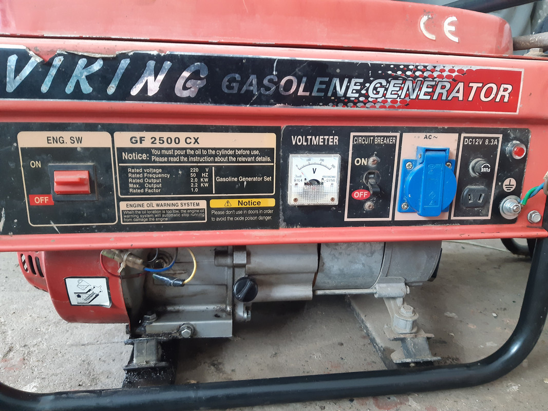

Trebalo bi da je asinhroni. (Sinhroni su skupi), ali onda to što pokušavaš da popraviš nije ARN već neka vrsta regulacije napona. Koliko vidim ARN se koristi samo na sinhronim generatorima.
Da budem iskren nije mi ovo jača tema. Tako da nisam pravi čovek da ti odgovara oko agregata.
Bas o tim kineskim koji su bili zabranjeni vani i pricam, brojke na njemu su ne realne i jos su naveli da vrijede za faktor snage 1.0 , znaci samo grijaci i zarulje sa zarnom niti , krepao je zato sto nema ni dobar osigurac koji ga moze spasiti od preopterecenja.
A to sto si ukljucio kutnu brusilicu od 2000W ne znaci da je ona toliko i vukla i da je agregat toliko proizvodio struje ,jer to je njena max snaga kod opterecenja, nisam mjerio ali ne bi se zacudio da kvalitetne u praznom hodu trose samo 200W.
Taj generator je sinhroni jer ima "cetkice" , i zato treba AVR , asinhroni nemaju cetkice i rotor za pobudu.
Kad ga popravis ne ukljucuj motore jace od 700W jer ce ti opet krepati.
Ako uključim više od 1 kw bilo bi dobro prvo staviti stari AVR da nebi crkao novi😁, e sad negdje sam pročitao da se na sinhroni agregat može prikačiti tv, računar, pelet peć, a na asihroni nije dobro. Vidim i ovi novi su sinhroni sa AVR i u oglasnom opisu navode da mogu raditi svi uređaji sa finom elektronikom, koliko je to tačno.
Nisi citao dobro , asinhroni prestane da daje struju i treba ga zaustaviti i ponovo pokrenuti a sinhronom kao tvojemu mozes samo opelo da ocitas ako je jeftin kineski. Ako ne radi ni sa novim AVR otisla mu zavojnice na generatoru a neisplativo je premotavati , vise ce te kostati kao drugi takav ispravan , a i kod rastavljanja i skidanja rotora sa radilice jer je konus u pitanju je 50-50 da ce nesto od ti alu odlivaka puci.
Taj agregat je onih kopija stilovki koje su prodavali a tako i radi , jednokratna upotreba , ako si dao vise od 50E za njega ta sto ti prodala te posteno navukla 8-)
Nešto si izgleda preskočio, agregat sad radi i sa neispravnim AVR, Neko reče kad ode AVR ili nema nikako napona ili je napon nestabilan, kod mene je ova druga opcia, napon ima ali je nestabilan na opterećenjima. Nisi mi rekao za finu elektroniku, može li raditi normalno pelet kotao na ovom agregatu, ja sam siguran da može samo nisam siguran dali ima nekog lošeg uticaja.
Na vecinu elektronike nema uticaja , ispravljaju napon , problem je jedino ako ti ide napon preko 230V onda ima jos kakvog uticaja na elektroniku i na tu elektroniku za pelet.
Ali na tom kotlu imas ventilatore i grijac koji mogu da rade direktno sa 230V
Znam da preskakanje preko 230 v nije dobro, a pogotovo preko 253 v, zato postoji AVR da to održava, jedino što trenutno neznam ako u radu crkne AVR kud idu volti, dal u plus ili u minus.
Evo i neko moje iskustvo sa agregatima, ja koliko sam video u tri slučaja ovih agregata kad crkne taj AVR uopšte nema napona, zamenjen i opet sve radi kako i pre. A sto se tiče nestabilnosti napona i obrtaja kod ovih malih benzinskih to je normalna pojava. Bolja opcija je dizel pa makar bio i kineski. Konkretno agregat od 4.2 kva sa benzinskim i dizel motorom razlika nebo i zemlja!
Rekao bih , pretpostavka , da je kod njega ostao AVR "zakovan" zato i ide napon preko 250V , nema drugog objasnjenja kad dodajes gas na motoru a on podize napon na izlazu agregata jer AVR ne iskljucuje, u biti on radi kao prekidac ali jako brzo i odrzava napon na zadanoj vrijednosti.
Zato je spominjao da je motor na 2500 o/min i 230V, ali kako je sve kod njega neka tajna , nesto kaze nesto ne, mozemo nagadjati.
Moguće je da je zakovan, kad ga skinem nema napona, vratim ga ima napon, čak kad zamijenim mjesta kablova na četkicama opet ima napon, sa gasom mogu podesiti napon ispod 200 v i 300 v, možda i preko 300 v.
