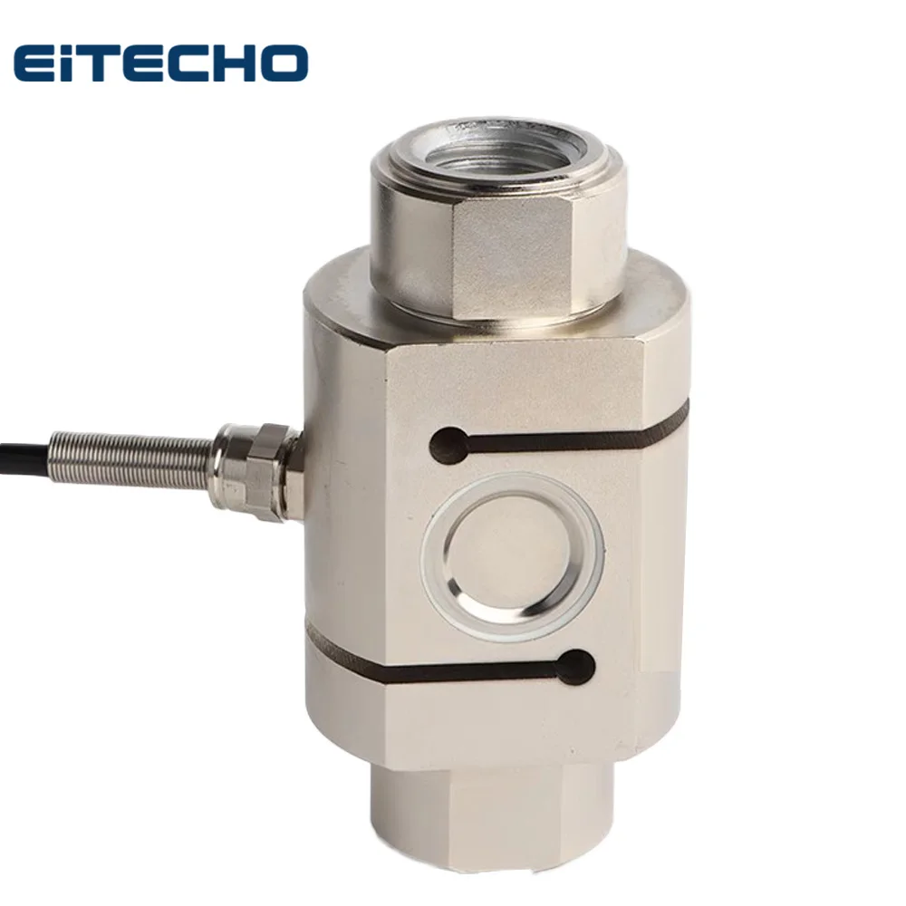

Apsolutno ne bitno kako ta kranska vaga izgleda izvana , vazan je tenziometrijski senzor koji drzi kuku ili S load cell , i senzor ima oblik slova S puca osovinica koja drzi kuku i taj senzor ili sam senzor puca , teze kuka da pukne , kuciste izvana uopste ne bitno u toj prici.
A taj senzor izgleda , S load cell
Na aliexpresu S tip load cell sensori za te kranske vage od 100kg do 20000kg(20t) , cijena od 55E do 290E bez taksi i postarina.
Ili nesto ovako , uredjaj za ocitavanje tezine , nekoliko metara kabla i senzor od 5 tona ali treba kovane vijke/karabinjere M24 , cijena bez postarine 290E
