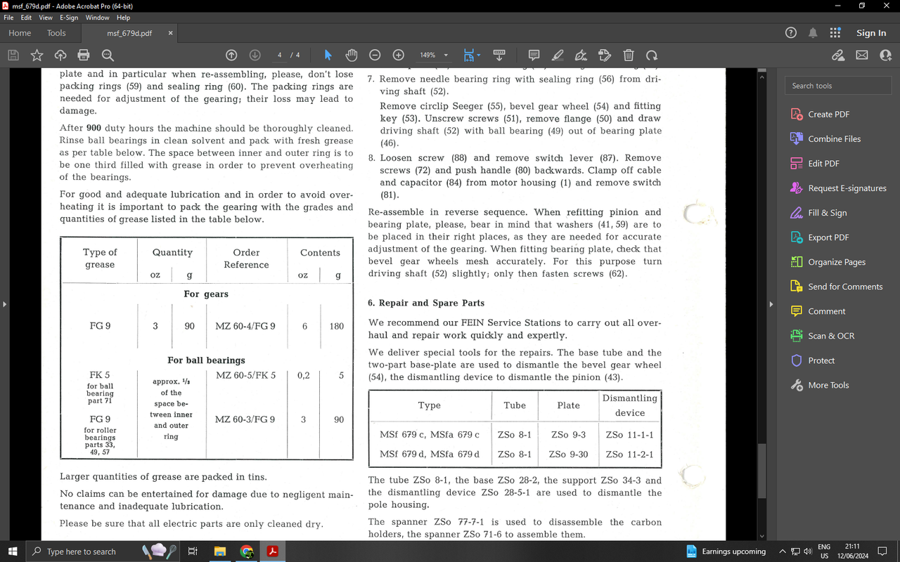

Nemoj menjati mast -ulje u glavi.Mislim da nije bitno proizvodjac,nego generalno za brusilice bi i trebalo po meni nesto tecnije da se ne razleti okolo po zidovima glave a zupcanici ostanu suvi ,bar dok se ne dobro zagreje glava.

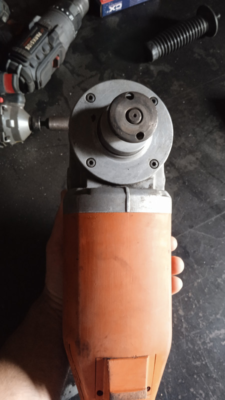

Mada ovo pise u nekom upustvu sto sam nasao za Fein.I dole kako izgleda u brusilici,nije ulje iako tako lici,nego bas neka skoro tecna mast ,ali vrv je skoro kao gusce ulje kad se zagreje glava ...

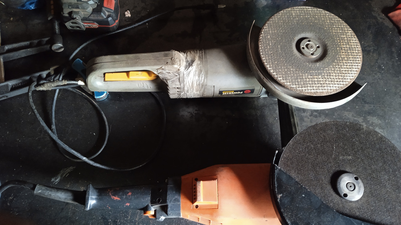

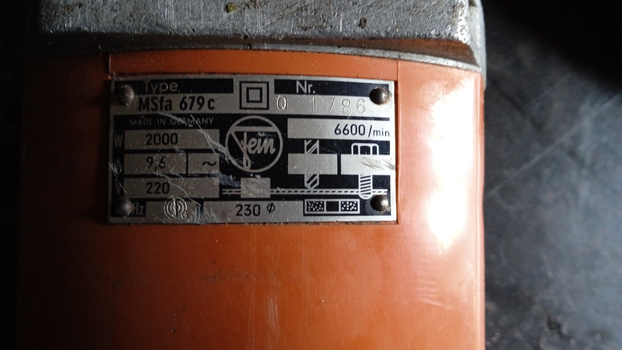

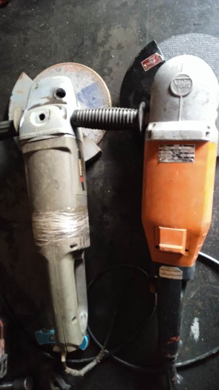

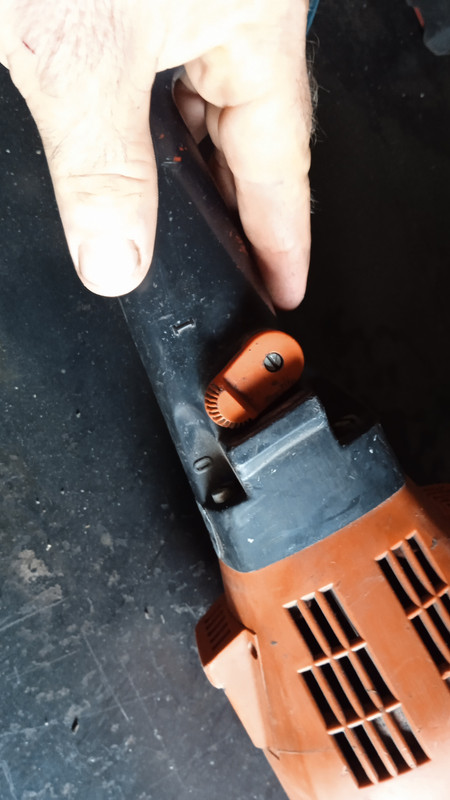

Sada sam gledao u moju kolekciju ,moja ovakva je iz 1974.Ova stara iako kineska sluzila verno oko 6-7 god ,sad ima previse lufta u glavi u lezaju,dobila pomoc.Prva Fein makina xd,nzm koliko je stara,ali deluje dobro ocuvano,u glavi nema lufta ni mm,otvoricu da joj promenim mast kad nadjem vremena,tj mast i vrv malo ulja da bude tecnije.U ,maloj brusilici Parkside na kabl sam pre godinu dana ubacio malo ulja pored nove masti,evo i dan danas radi bez problema,potrosila je dobar broj ploca i jos je glava kao nova,tj nema lufta u njoj.Ne primecujem da se glava greje nista vise,a ni manje,nego sto se inace greju kad se duze koriste brusilice.Na Fein mi inace bas cudan taj tip prekidaca ...uplasio sam se u pocetku da treba stalno da se drzi da bi radila,ali ne mora.
