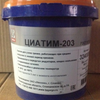

Tsiatim-203 koristi se za zatvorene tipove ležajeva. Bolje je da ne podmazujete druge ležajeve sa njima.
