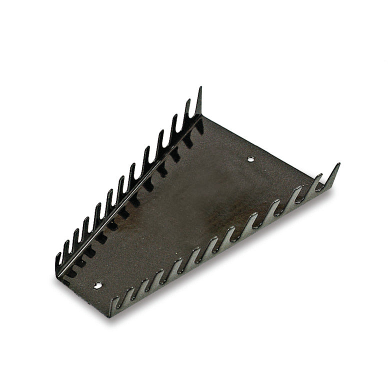

Негде сам покупио идеју за виласте кључеве којих имам милион распарених, а били ми под руком и комади неког танушног винкла од каквих Кинези праве костуре за кутије у које пакују крупније комаде робе, па сам их користио са носаче тих виластих, тако што сам пецнуо заједно два комада винкла од 40-50 сантима, кирнеровао на одређеном одстојању где да забушим отворе странице два винкла које се додирују, забушио бургијом 10-12 милиметара, обележио неком "мустром" да засечем спојене винкле на исти угао око отвора, па засецао брусилицом, После сам мало то средио да не дерем руке док скидам и стављам кључеве, сбрусио оно где сам пецнуо два винкла, раздвојио их и спојио два краја са два комада флаха различите дужине, да се добије нешто попут овога испод. Додатно сам ову закачаљку удаљио (да кључевима не смета да легну до краја) од вертикалне површине са два комада летве испод оних флахова и то је то.
Ja sam kupio ovaj. Jeste nikakav kvalitet, i dimenzije nisu nešto, ali mi za to ne treba da bude jako. Tu držim duplikate. Za prvi set mi je mnogo bolje 2 eksera zbog preglednosti i brzine pristupa. Takodje sam iznad svakog napisao markerom broj. Zauzima mnogo više mesta, ali štedi vreme kad radiš.
