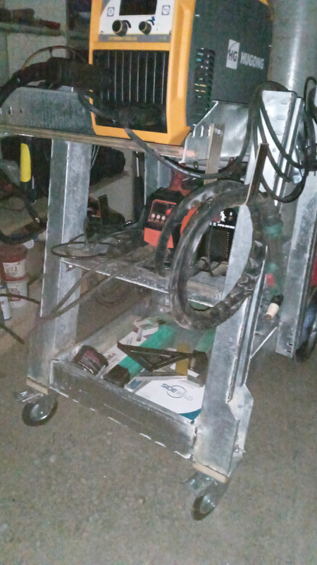

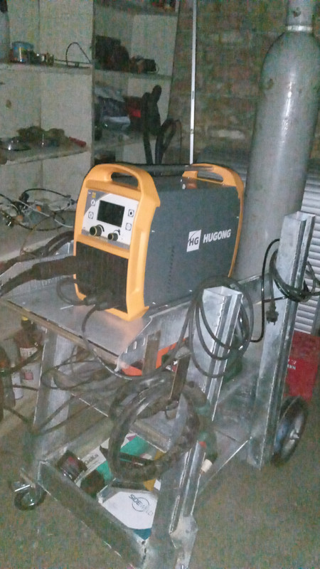

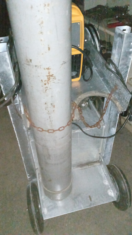

Na digitronu je malo losija kamera,ali vidi se dovoljno....uglavnom nova kolica sa oglasa gledao idu od 9k do 30k din,ove jeftine od 1mm lim,sta reci ...ova od 30k je delovala bolje ali skupo. Ovu moju sam sklopio od pocinkovanog lima sa otpada 2.5-3mm valjda,nesto srafova i malo elektroda,4 tocka ,mislim da nije presla 10-ak hiljada din.Tockovi prednji su bili najskuplji od te cene,bese oko 4k din valjda oba.Malo je predimenzionisana ,ima 60-70kg prazna,ali neka,2 velike boce i sve aparate i alat ,nosi bez problema.
Mislim da nema potrebe,ovo ce ici samo po betonu,fi 125mm su mislim tockovi,po betonu kolica ide jednim prstom sa svim teretom na njoj.Nisu uopste ni jeftini ti tockovi,tj nisam ocekivao te cene xd,moraju imati nosivost,ja mislim da ovi nose preko 100kg jedan tocak,a itekako je bilo jeftinijih,tj slabijih tockova.Kupio sam npr pre 2 nedelje 4 tocka za sto metalni koji cu praviti sad narednih dana,ti tockovi su isto fi 120-150 ,zaboravio sam ...ali nose preko pola tone, jedan tocak,mnogo su masivniji,liveni.Bili su nesto tipa oko 4-6k din komad :(, 2 fiksna,2 rotirajuca sa kocnicom koji su skuplji .....sto ce imati oko 600kg gvozdja na njemu kad se zavrsi,ali racunam da na njega stavljam sta god je potrebno kad se nesto radi,necu nikad da mislim hoce li tockovi da izdrze ili ne.
Iskreno cena tih točkića je čista prevara. To sam i ja primetio da nikako ne deluje realno.
@MOMOSARIC Gledao sam te manje boce prvo,ali cenovno izadju i najskuplje koliko sam primetio.A nzm koliko moze trajati,nemam nikakva iskustva sa co2 aparatom,tj jos ni ovog nisam upalio od kako je kupljen.
Sad je tako kako je,za kolica nije problem velika boca,za nju sam je i napravio,tj dve takve da stalno budu na kolicima,cist co2 i mix argon ako bude bilo potrebe.
Inace poli kabel ,valjda se tako zove,to gde prolazi zica ,je kratak.Sad kad aparat stoji na kolicima,meni se ne svidja koliko mogu dohvatii sa tim kablom,nisam merio jel to 2.5 ili 3m ali je svejedno kratko ....
