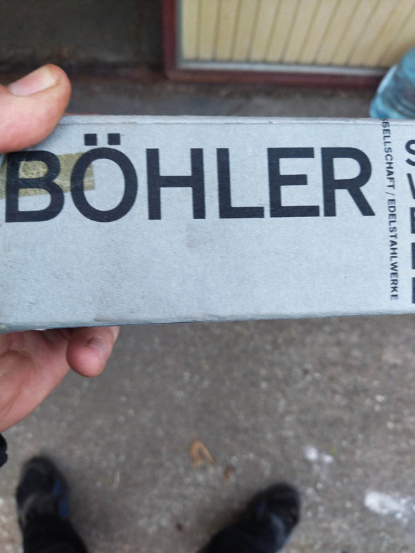

користим ове не знам ни чије су ни које су али није ми ни битно добре су :haha: :D
