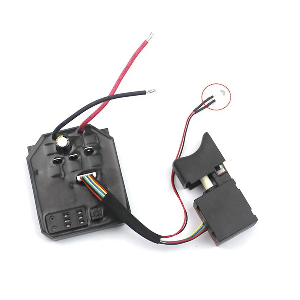

Ima za ovu parkside brusilicu neka navodno dvostruko jača elektronika sa potenciometrom i promenom smera za 15-20$.
