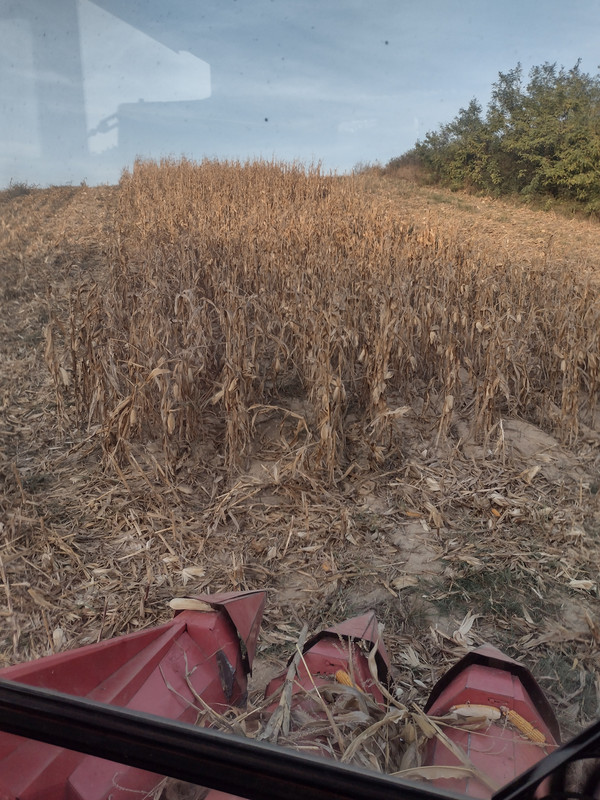

Skoro sam radio neke kukuruze u malo vecem bregu s Z142. Primetio sam kada idem niz brdo posle nekog vremena pocne nesto da lupa u dobu. Osecaj je takav da mislim da ce izleteti neki klip kukuruza ispod sedista i zabiti se u d.pe :haha: :haha: . Pritom dok idem niz breg u bunker curi skroz malo zrna. Cim stanem u zaravan i krenem uz brdo lupanje prestane i u bunker pocne da curi bas dosta zrna.
Jel imao jos ko ovakav slucaj ili je to normalno kada se radi u velikoj strani?
Pretpostavio sam i ja da je do toga al ajde da pitam. Isao sam niz brdo prva pola varijatora, nekad i sporije.
Arkadije, bore se ljudi. Gde god je iole dobra zemlja obradjuju se. Recimo na tom bregu je ove godine bilo ugrubo 7.5t po hektaru, sto je za nase uslove skroz ok prinos.
Pa moze i za kosenje sena valjda,sve je to bolje nego kombajnom,cim on ima problema sa protokom mase ne valja ni za masinu a mogu zamisliti koliki je nagib....ja tu ne bih smeo ni traktorom raditi iskreno.
