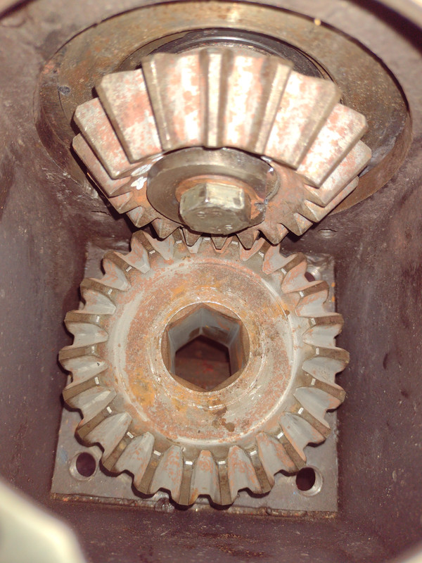

Zmajev adapter, jedan red uvlakački valjci su jednostavno prestali da se okreću. Sve ostalo radi samo taj jedan red ništa. Drugi red z desna je u pitanju.
Sve to pokreće šestougaona osovina koja se okreće a valjci stoje.
Crkli zupčanici u kućištu ili tu ima neka druga caka?
Nikada to nisam rastavljao do sada, pa reko da priupitam ovde......
Proveri da nije otkinuo rascepku što drži otkidacki valjak za osovinu što je pogoni. Ako nije to, onda moze biti kajla na toj osovini, za to moras izbiti gornju rascepku i odviti sraf što drži otkidackim valjak, ključ 22 ili 24 ako se sećam dobro i izvučeš je, mada ako je zapekla, bice malo erotike.. Pre ce nesto od ova dva biti nego da je zupčanike zeznuo
Skineš oba valjka komlet sa kućištem dole.Napred oslobodiš zečije uši a nazad odvrneš 4 šrafa i sve ide dole, ostane samo veliko glavno kućište kroz koje prolazi šestougla osovina.
E, u tom velikom kućištu imaš zupčanik koji pokreće valjke. Zupčanik je na ležaju 6209 i vrlo verovatno je on u pitanju. Pogotovo ako imaš roto sečku. Da izvadiš taj zupčanik moraš izvući šestougaonu osovinu. A nju nećeš izvući dok ne skineš limove sa strane, dok ne očistiš osovinu i dok je ne razmrdaš čekićem levo desno. Kad se pokrene, ispiraj vodom prljavštinu kod svakog zupčanika. Dovoljna je flaša od dve litre sa probušeni čepom.
I da, na spojnici izvrti šarafe da im se ne pokidaju vrhovi kad budeš čekićao.
I ja sumnjam da je okrenuo šestouglu u tom zupčaniku a kolega je lepo objasnio, tu je najgori posao izvući šestouglu ako je do nje, a kod pogona okidača ili je kajlu skroz smazo ili a retko se desi i da zupčanik strada.
