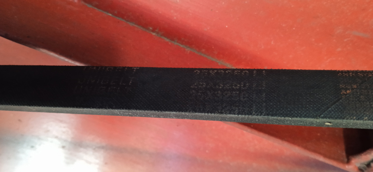

Da,kod mene nov 3200 je bacen negde u supi sa gomilom ostalih remenja.Na kombajnu je 3250,kao pravljen za njega.Mogu videti sutra samo jel La ili Li u pitanju,da ne bude neke zabune.

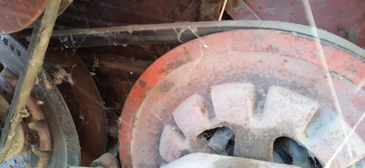

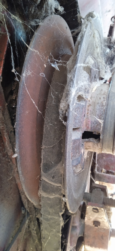

Imam problem sa prenosom bitera i bubnja, kaiš ne mogu da našpanujem. Podesio sam po knjizi prenos, ali ne uspevam kaiš da našpanujem. Da li bi zamena kaiša mogla da reši problem? Debljina kaiša je 43mm, od originalnih 45mm
Kad sam koristio remen na bubnju,na tocak sam spustao obrtaje koliko moze a onda dalje na srafove,24mm kljuc,to je drugi kombajn stoji u supi dugo,zato prasine toliko.
Inace slike remena sa kombajna 25x3250 ,brus li je u pitanju :LOL: .
Glavčina bubnja ima 1mm lufta, glavčinu bitera sam menjao, nema lufta
Kupio sam novi kaiš, da uporedim sa starim koji se možda istegao.
@sinisa1979 Podesio sam po uputstvu za 141, ne znam da li ima razlike u štelovanju kandžastog prenosa na 141 i ovog na 142
