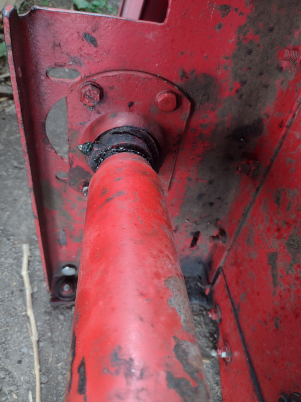

Да тако је код мене а да јбт заборавио сам да су ту шлицоване рупе....А ако не може ту онда нитовање
Meni je iskakao iz prve brzine, i onda mi majstor kaze da probam da produzim šipke od menjaca, produzio i od tad nikad vise. (Šipke od rucice menjaca u kabini pa do menjaca koje idu)
Kad dobro odvaja ako su problem luftovi u polugama brzina kad se smiri snop naglije ga usaltas pa ne iskace jer po inerciji ode do kraja i uzubi kako treba…
Ako je do sada dobro radilo a sad više ne verovatno su zupčanici fasovali, čuje se po zvuku menjača. Dobri zupčanici tiho radi, pojedeni mnogo bučnije radi.
Štelovanje poluge može privremeno zalečiti problem ali ga neće rešiti na večito.
Код мене нема штеловања на шлицованим рупама дали је овде некад био редактор не знам,али коса тј нож не хвата од прста до прста,једини да пренитујем главу косе
Tu je neko nešto karabudžio očigledno.
Onda ti nitovanje ne gine, mada i posle će verovatno trebati malo da se došteluje...
Plazma ili autogeno i napravis rupe kako hoces ,ja cu kod mene najverovatnije slicovane rupe malo da prosirim za 1-2cm jer ni kod mene nije bas idealno,a nitovanje ne bi radio,ovo je mnogo lakse i brze.
